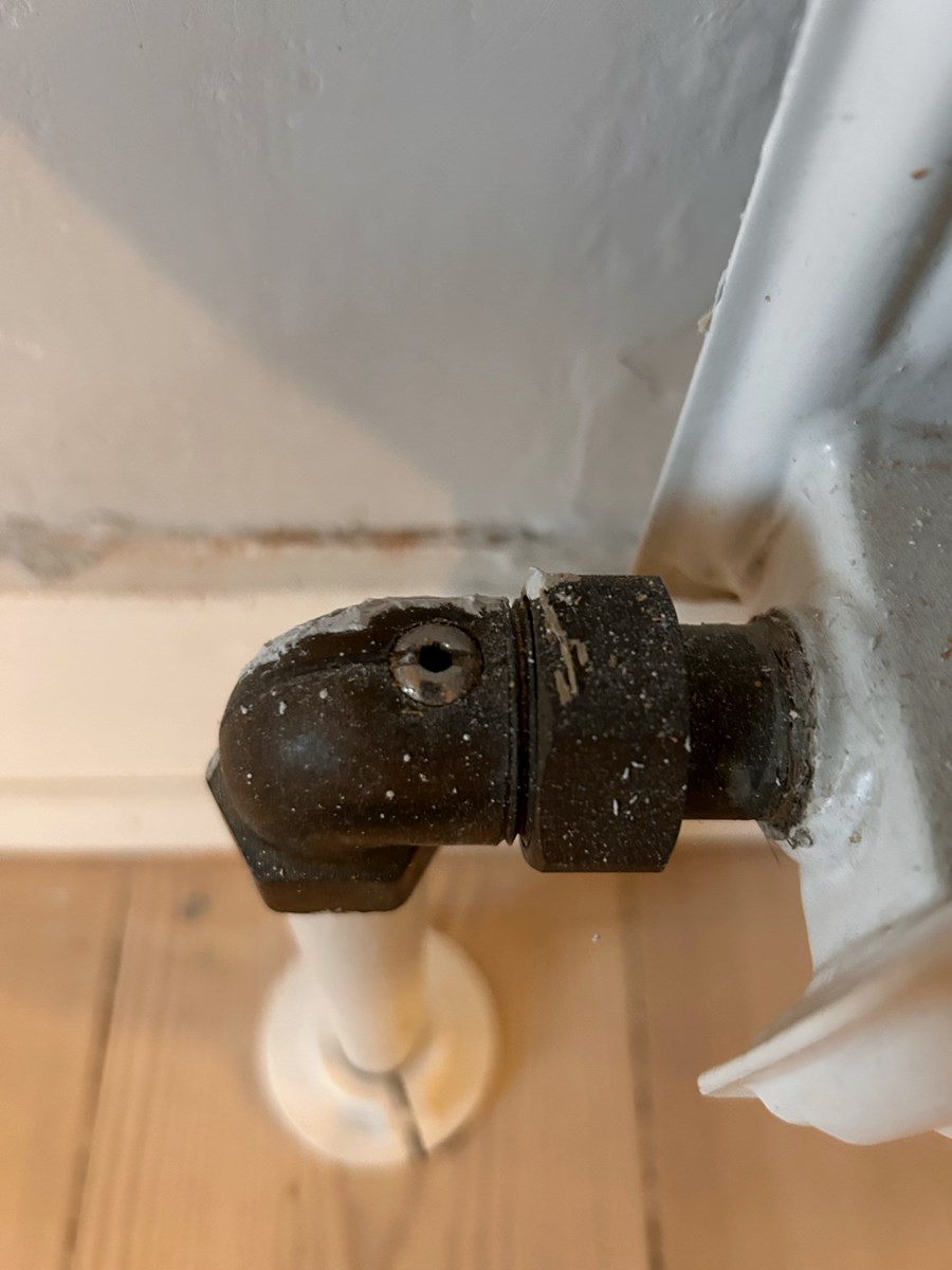

Radiator, hvad skal denne umbracoskrue stå på?
Jeg har prøvet at dreje på denne da jeg troede det var der man udluftede, den har jeg dog fundet et andet sted nu 🙂

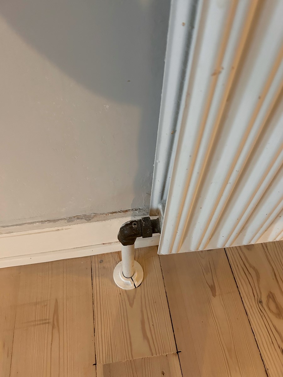

Nu er jeg bare i tvivl om hvad denne skal bruge på, det virker til at den styre hvor meget vand der løber tilbage (måske), det var engang i et 1 strengs anlæg der er lavet om til 2 strengs, har det nogen betydning og kan nogle hjælpe mig 🙂
Det er en ventil ligesom en ballofix til at lukke for vandet.

Den må gerne stå helt åben som den er, nu hvor det er lavet om til 2 strengs.
Mange tak for hjælpen begge. Jeg vil lade dem stå som de er - hvordan ved jeg, at de er helt åbne? Er det ud fra mærkerne på den ligekærvet skruetrækker?
Kærven viser “hullet“ gennem ventilen, så når kærven er langs med rørtilslutningen i ventilen er der helt åbent.
Perfekt, det giver mening. Tak endnu engang 🙂
