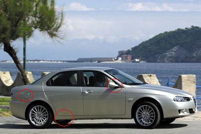

Har kigget lidt på papirerne da jeg købte min alfa 156, 1.6 fra slutningen af 99.
Her de fejl jeg selv har oplevet, eller ved er lavet på garantien:
- lampen for defekt airbag lyser (uden fejl på airbag)
- sokkel omkring sidespejl irer (bliver hvidt og den sorte belægning falder af) soklen bør lakeres hos en maler. Sørg endelig for at få det gjort, ellers løber det hvide ned af siden på bilen, det er ikke kønt!)
- vakumregulatoren går efter omkring 100-120.000 km. (det kræver udskiftning af bl.a. tandem at skifte denne, så få det altid gjort på mistanken, og dermed på garantien)
- se billede for meget typisk fejl i lakeringen (ved bageste dør). Lakken skaller af i samlingen, det SKAL laves, ellers ruster det!
- Kig generelt efter fejl i lakken, den kunne som oftest være bedre (i hvert fald den sorte lakering)
- fjederen ved benzindækslet har det med at blive ’sløv’

(vedhæftede billede er desværre ikke et billede af min bil, det er den nyeste model med ny front osv).
