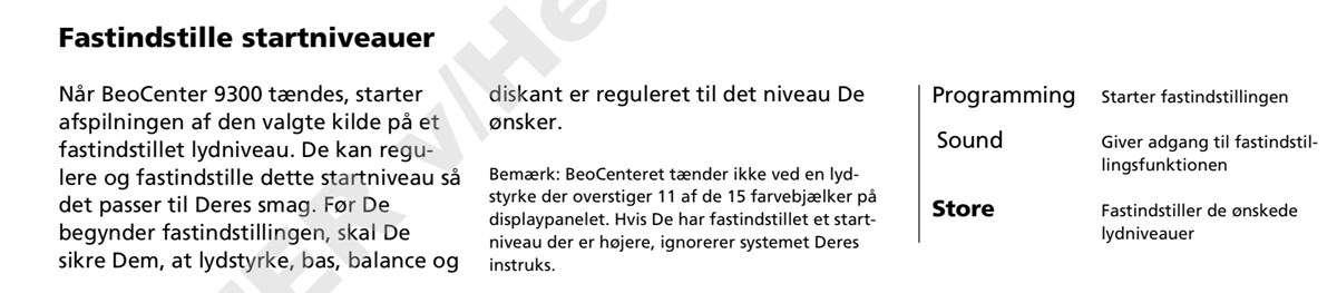

JohnLarsen 2868 3500 14-10-2023 23:09 På manual findes opskriften nederst på side 9. Se billede Alle besparelser omregnes til fl. rødvin👍
