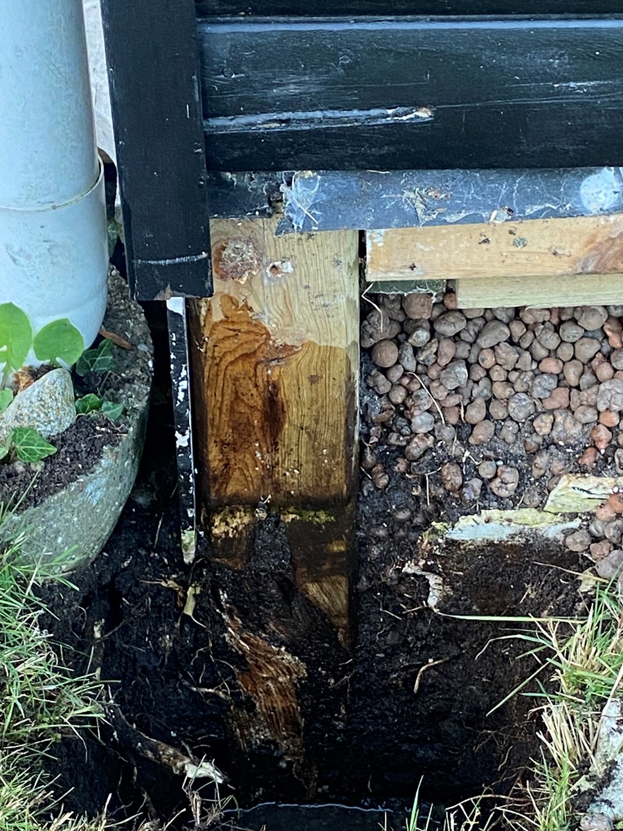

Vi har købt et “rigtigt” sommerhus (en af de gamle skæve af træ). Der er en udestue, som hænger lidt i det ene hjørne - som jeg ville rette op med en donkraft.
Da jeg så får beklædningen af, så kan jeg se, at et geni på et eller andet tidspunkt har lavet den på stolper i jorden.
Kan en løsning være at hæve hjørnet, kappe stolpen og lægge et par fliser + en fundablok under?
