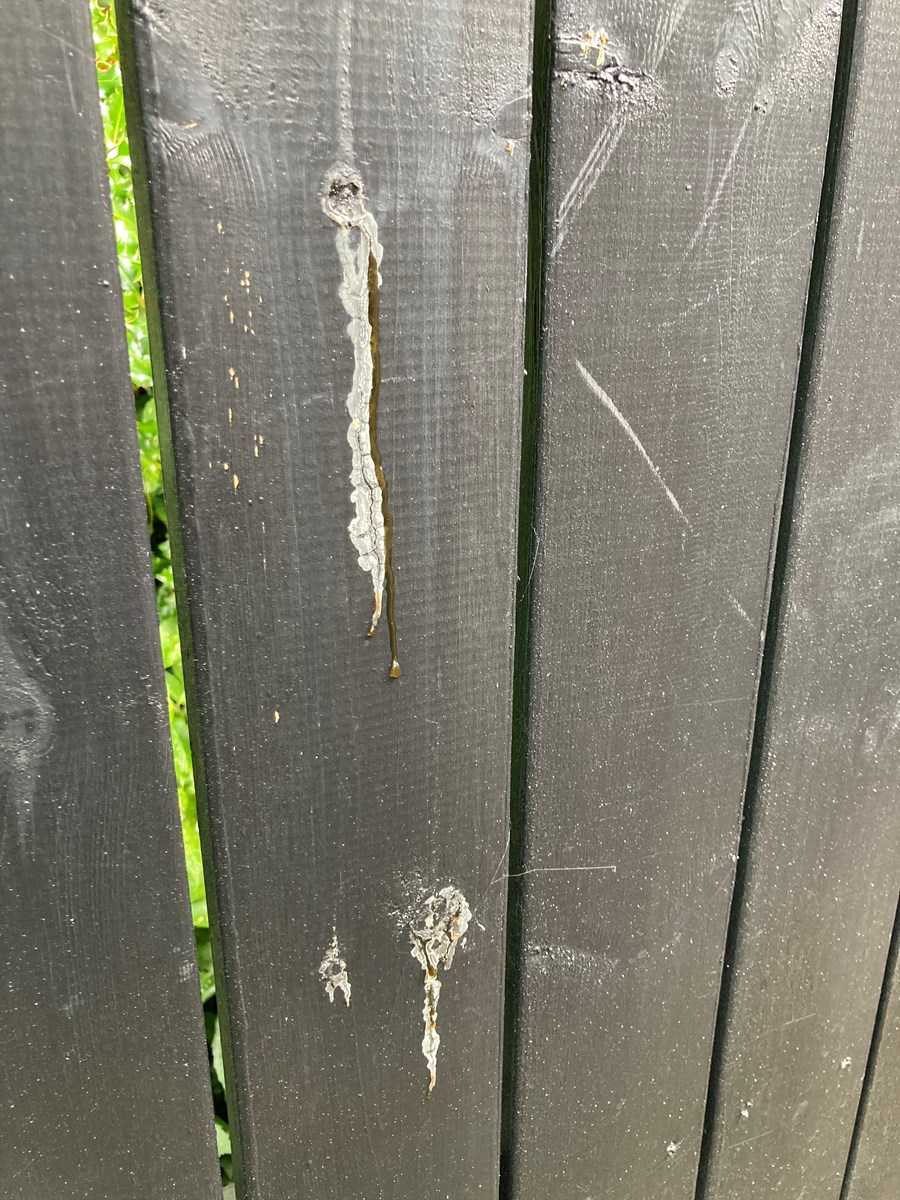

Planker med udtræk af harpiks

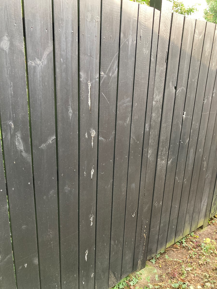

Jeg har det her malede plankeværk, som er plaget er store udtræk af harpiks. Forslag til at lukke af for det / reparere det modtages med kyshånd.
På forhånd tak

Mig bekendt er der ikke andet at gøre end at vente...
Skrab harpiksen af og rengør for maling og lad træet "bløde" færdig inden du maler igen.
Det er et gammelt fænomen, hvor en del af forklaringen er at træet ikke har været opbevaret/lagret ordenligt og er trykimprægneret for tidligt, inden det er blevet solgt.
