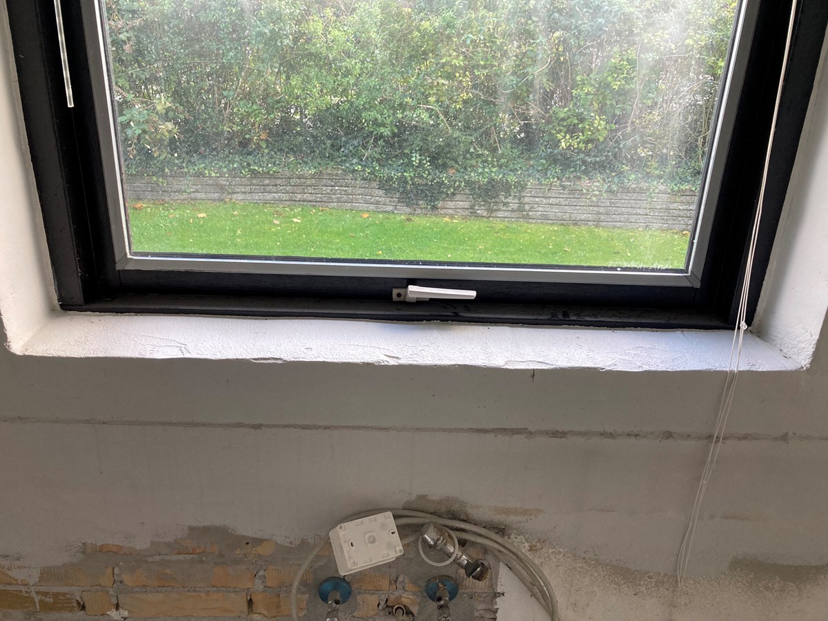

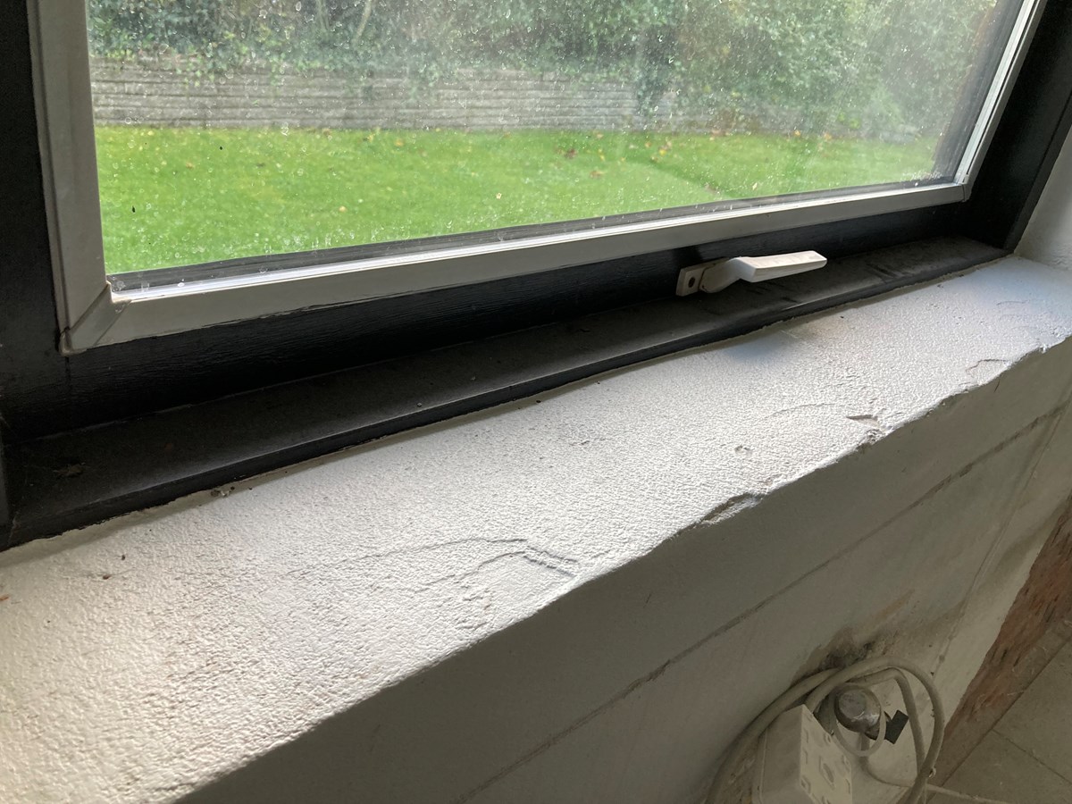

Jeg har den her vindueskarm, der er både skæv og ujævn. Nogle gode idéer til at rette den op? Pudses med cement, et bræt på eller andet?

Jeg ville hugge lidt af pudset ind mod vinduet væk, derefter spændes et bræt på muren i den ønskede højde, hulrummet ind mod vinduet udfyldes med mørtel+cement, overfladen glittes. Vinduets kant beskyttes med malertape der afmonteres når man er færdig med at glitte overfladen. Når mørtlen har sat sig tages brættet ned og mørtlen pudses glat med væggen.
Evt en variant af ovenstående hvis du hellere vil have en eller anden slags vinduesplade ind istedet for en lidt rå pudset lysning. Vinduer har ofte en notgang i bunden som en plade kan tilpasses ind i. Det kan desværre ikke ses på dit billede men samme effekt kan opnås vha indlæg med fisk eller dybler.

Jeg ville tage en vinkelsliber og skære 2-4 cm af under vindueskarmen og så lidt mejsel. Herefter ville jeg ligge en hvidmalet MDF-plade som stikker 3 cm ud over - og 3 cm i siderne.

Med de installationer der er neden for vindue ser det ud til at det er køkken vindue, og at vasken skal være lige under vindue.
Så vil jeg ikke anbefale MDF plade, som ikke er så god til at modstå vand påvirkning. Du kan købe en plade magen til køkkenbordplade. Så kan det komme til at se lidt elegant ud.
Du kan også ligge fliser der, det kan være praktisk hvis det er køkken med en vask under vinduet.
Hvis det er, som nogle antager, i forbindelse med et køkkenprojekt, så er du vel ikke så heldig, at vinduet er placeret i en højde, så der kunne laves tilpasning, så køkkenbordpladen går helt ind i hakket til vinduet?
Så slipper du for en karmløsning, og det ser ret godt ud og er praktisk med sådan en løsning, når det er muligt.
Man kan godt købe bordplader, hvor de er skåret til, så de passer ind i sådan et hak.
