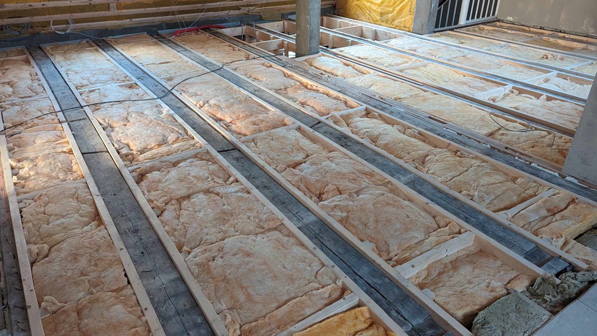

Kære alle, min tømrer har forstærket/rettet mit gulv og nu skal jeg til at isolere imellem. Indtil videre ser det sådan her ud. Behøver jeg fylde isolering mellem spærene nedefra, eller kan jeg nøjes med at bruge noget pu skum de steder hvor jeg kan kigge igennem, da det er lidt besværligt at isolere nede under mellem bjælkerne. Tak for hjælpen!

 Tak! Der er 25cm isolering og det er blot mellem stue og første sal. Hulrummet er fyldt op men jeg er i tvivl om der skal isoleres direkte under bjælkerne eller om det er nok. Håber billederne giver mening.

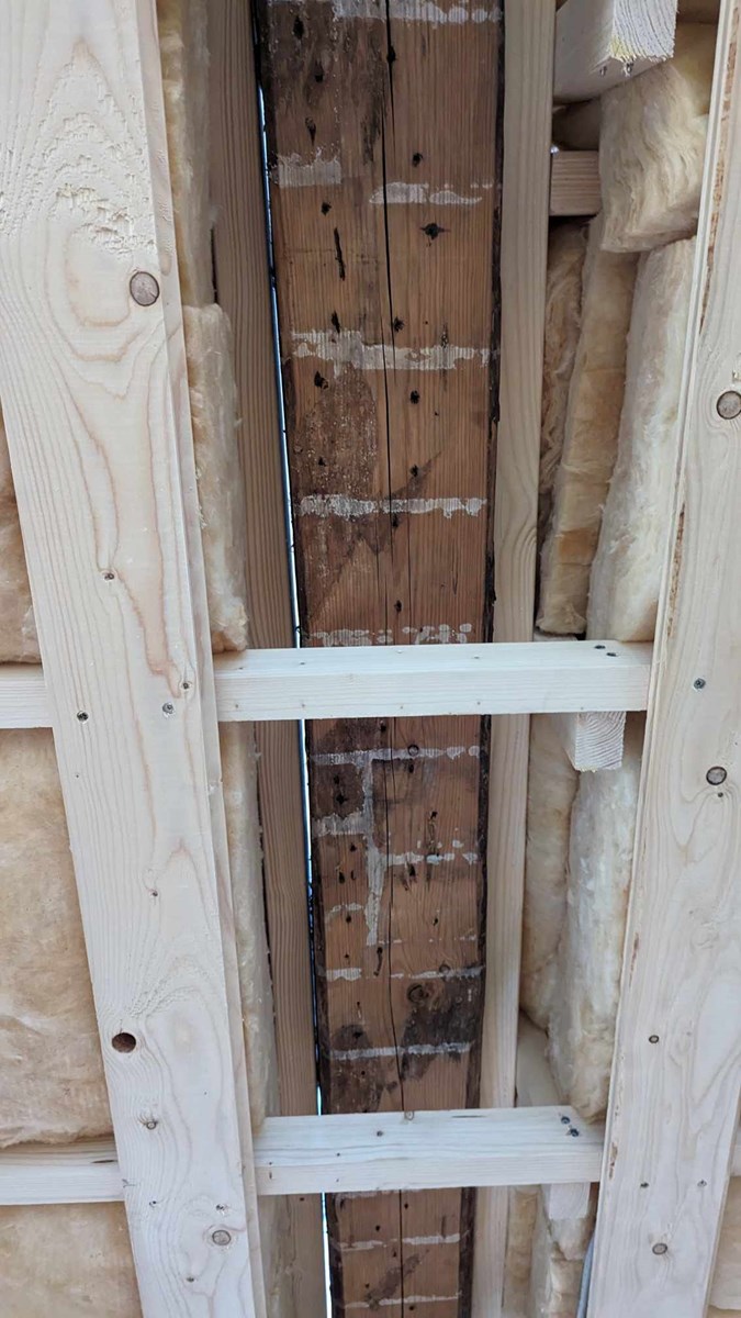

Viser billede 2 ikke undersiden hvor man kan se direkte op til bjælken? Isf er den jo ikke inddækket med isolering.

 Der var plads til det. For meget/lidt? Mener kravet er noget mindre men for akustikkens skyld tænkte jeg det var fint at fylde så meget på som muligt. Var det dumt?

 Jo du har ret, i så fald misforstod jeg. Jeg troede du mente mellem - ikke under.
Det gjorde jeg også, varmen stiger jo nedefra og op, derfor er det selvfølgelig hulrummets bredde på undersiden der skal inddækkes for at forhindre varmen og røggasser i at stige op igennem.
Der er heller ikke så meget pointe i at kun isolere i hele højden af adskillelsen nogle bestemte steder og ikke andre, hvis det ikke udfyldes i hele bredden vil isoleringens tykkelse i dit tilfælde reelt kun være som højden af øverste lag der ligger mod kanten af bjælken.

Svaret er at du absolut ikke skal bruge PU skum. Som jeg ser på billedet er det meget nemt at isolere op under bjælker med glasuld. Jeg ville have gjort det i samme omgang som den øvrige isolering, og så skubbet ind under bjælker.
Når nu du skal til det så må du finde dine lidt mere omhyggelige sider frem, der er for mange små huller i isolering.
Nu er det imellem 2 opvarmede sektioner i dit hus. ( undtagen måske ude ved skunk) så du mister ikke så meget på varmekontoen.
