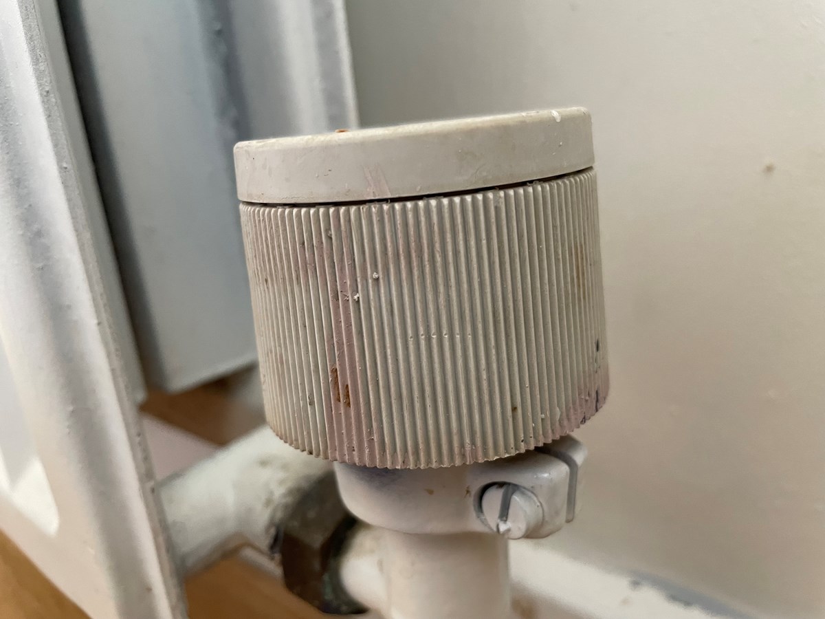

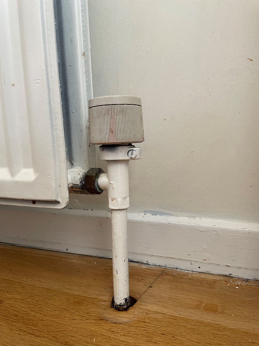

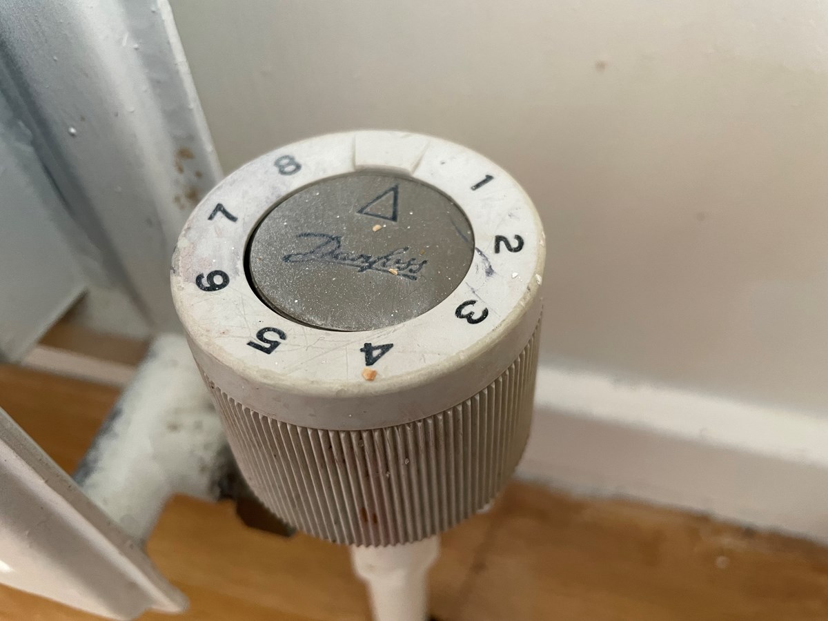

Jeg vil gerne skifte termostaten på en radiator i mit hus, fordi den er gammel og beskidt.
Jeg vil tro, at termostaten er fra ca. 1975-1980, og den er derfor selvfølgelig udgået for længst.
Mit problem er, at jeg ikke ved hvilken ny termostat, jeg skal købe som erstatning for den gamle. Altså hvilken ny termostat, der vil passe til radiatoren.
Kan I fortælle mig, hviken ny termostat jeg skal købe?
Jeg har vedhæftet et par billeder af den nuværende termostat.
På forhånd mange tak for hjælpen.
Prøv og læs den her guide tænker den giver dig svar ​Link​​​
Det er en Danfoss FJVR termostatventil du har. Det enkleste vil være blot at skifte følerhovedet (plastdelen) ud.
FJVR termostatventilen regulerer på returvandet på radiatoren, så det bliver afkølet til den indstillede temperatur.
Mange tak for hjælpen.
Vil det sige, at jeg bare kan bestille FVJR-følerhovedet herunder og erstatte det nuværende følerhoved med det?
