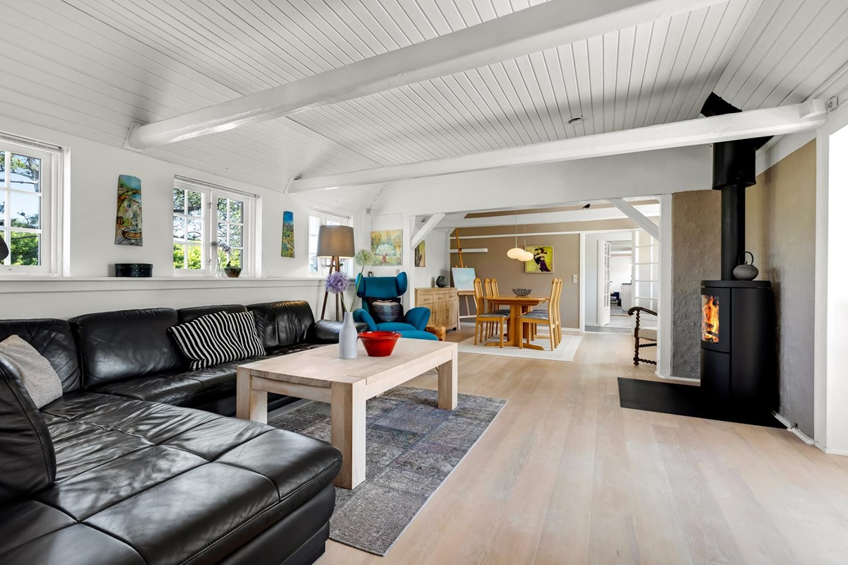

I stuen har de hævet loftet et stykke over spærfødder så disse ligger frit problemet er at de hænger ret lavt (ca 2m) og jeg følte at jeg gik ind i dem. Der er da også flere i min famile der er omkring de 2m. Det skal siges et der er 1. Sal på, så det hævede loft må vel ligge af på noget bærende?
Så spørgsmålet her er om det er muligt at enten hæve spærfødder (uden at skulle rive taget af.)?
Lave udvekslinger mellem de nuværende tæt på væg så der bliver et frirum i midten?
Tilføje stolper eller anden understøttelse der kan erstatte spærfødderne?
Der er tal om 5 spær i en stue på ca 7x4 m

Du skal ikke fjerne bjælkerne, jeg ville flytte dem op under loftet, så bevare du også det fine indtryk bjælkerne giver.

Bjælkerne er vel del af spær og den bærende konstruktion, og kan vel ikke "bare" flyttes op?

 Det afhænger af den øvrige konstruktion, så du skal have en bygningskonstruktør eller lignende ind over.
Disse bjælker er ikke bærende, da der ikke ligger noget på dem. Men oprindeligt har de været bærende OG sørge for at tagkonstruktionen ikke skubber murene ud.
Nu er der helt sikkert lagt et nyt bjælkelag længere oppe som har samme funktion og desuden bærer trykket fra 1. sal.
Så jeg er ret sikker på at bjælker kan fjernes, men "ret sikker" er ikke helt nok. Så tag kontakt til en bygnings sagkyndig i dit lokal område, så kan han/hun tjekke hele konstruktionen, og give råd om hvordan.

Ja der skal klart en konstruktør ind over inden jeg finder rundsaven frem :-)
Jeg er med på at de nok ikke bærer noget lodret - det er mere om de holder på noget vandret (vægge)
