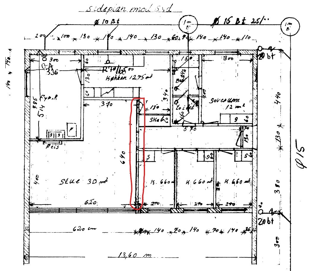

Jeg er snart den stolte husejer af et gammel hus fra 1968. I den forbindelse, har vi kigget på at ville fjerne en væg i huset. Vi er dog meget i tvivl om væggen er bærende, da alle væggene i huset er lavet af gasbeton.
Den omtalte væg går parallelt med spærene, hvilket godt kunne tyde på at væggen ikke nødvendigvis er bærende.. Men er den?!
Plantegningen hjælper os ikke super meget, da det ikke er angivet nogen steder hvilke vægge der er bærende..
Så nu tyer jeg til desperate midler, nemlig at spørge internettet :)
Så er der nogen erfarne gutter her der kan komme med nogle råd og tips?
Bonus info, så er jeg fattig, og ville nødigt bruge en masse penge på en ingeniør, hvis jeg kan undgå det :)
På forhånd mange tak.

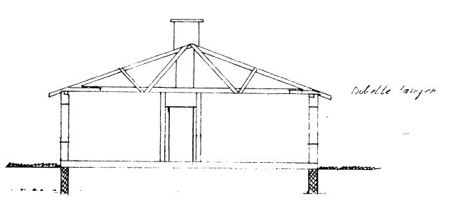

Dine gitterspær viser at de er Fritbærende, dvs. at de kun er bærende på ydermurens rem, som er anvist på tegningen, den lille rektangel.

Ja, det er en ok væg at fjerne.
Pga. vindstabilitet/vindkryds - så kunne du oppe på loftet ligge noge bræddre som sikre at hele taget er en mere stiv konstruktion - ligesom en flad plade. De kryds kunne oven på dit fyrrum i vandret plan.
I praksis er det nok ikke nødvendig - men det er dejligt den dag de lover orkan - så sydvæggen ikke blæse ind i stuen :-)

Væggen kunne vel i princippet godt være en stabiliserende eller afstivende væg? Er nogle brædder så nok til at kompensere for den manglede væg?
Vedr. vindafstivning afhænger det helt af hvor i landet du bor.
1. klitrække ved Vesterhavet eller i tæt bebyggelse, i en større by, inde i landet.
GSH skrev den 16-10-2023 09:42:38
 Huset ligger på en villavej i en mindre by. Den eneste udsigt til vand, er naboens pool.
Det er dog den eneste indervæg mod syd, som er gasbeton. De andre vægge er tynde spånplade vægge.
Dine gitterspær støtter væggen, samt gitterspærene ligger an på modsat ydervæg, som har flere støttende indervægge.
Selv om de andre indervægge er af tynde spånplader har de, alt andet lige, også støttende effekt.
Der er så også det i det at vestvendte facader er, alt andet lige, mere udsatte end sydvendte.
Har selv en forholdsvis fritliggende vestvendt gavl, med indvendig mål på 8,4 m, uden støttende vægge.
Den har nu overlevet/stået, i div. orkaner, i 55 år.

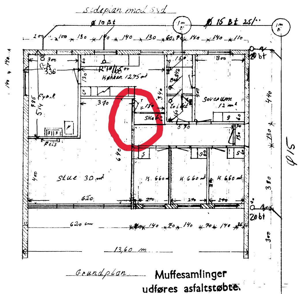

En lille update på situationen.
Vi fik nemingeniør.dk til at kigge på væggen og give en vurdering. Det kostede 250 kr.
De fortæller at den omtalte væg er stabiliserende, og vi derfor ikke uden videre kan fjerne den, uden at der skal laves en beregning først. Det vil så koste 7.500 kr.
Nu er vi så ude i måske kun at fjerne noget af væggen (se markering), og så stadig lade ca. halvdelen stå tilbage.
Er der nogen der har erfaringer med at fjerne dele af stabiliserende vægge?
På forhånd tak.
Du kan fjerne den indtil der stå 0,5 m tilbage og den er stadig stabiliserende.
