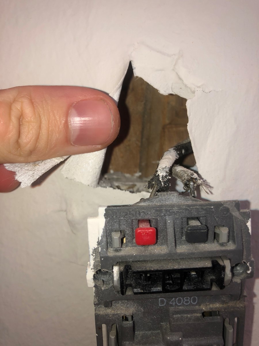

Hej, jeg har været i gang med at renovere min game lejlighed, som jeg så småt er færdig med. Jeg er ikke særlig erfaren på området..
Kan se at mine stikkontakter er skruet fast i et træ træindmuringsdåse. Spørgsmålet er om det er lovligt, at skrue de nye direkte ind i den nuværende indmuringsdåse og hvis det er om det er ansvarligt ift. brandfare..?
Det er lovligt, og dermed også forsvarligt jf. Sikkerhedsstyrelsen, at opsætte nye stikkontakter i de gamle underlag, så længe du skifter ud 1 til 1.
Tilføjer du komponenter som ikke var der oprindeligt, skal der skiftes til nye dåser gældende for hele det berørte udtag.
Da trædåser repræsenterer en ret lille mængde brændbart materiale, indkapslet i mursten og mørtel, løber du ikke nogen nævneværdig risiko.
Derimod ville jeg skifte stofledninger de steder hvor jeg kunne komme til det.
