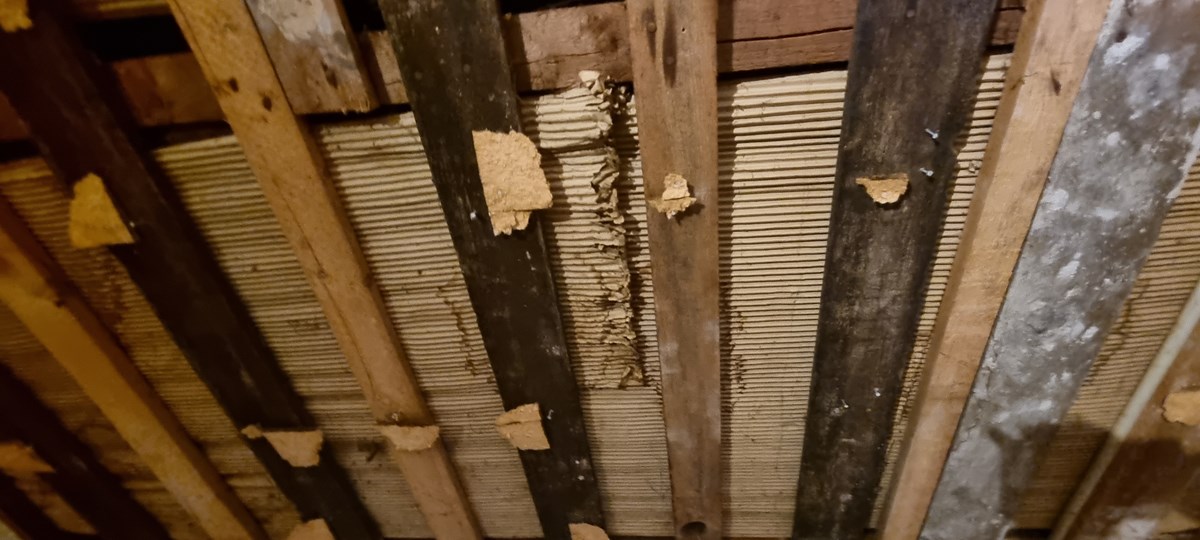

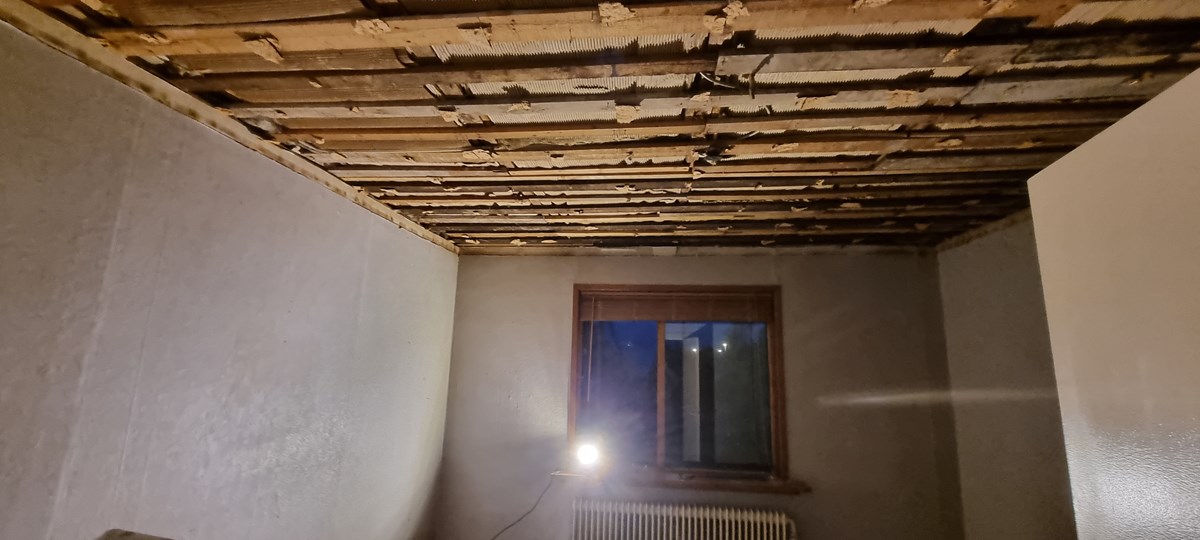

Jeg står over for en lille renoveringsudfordring, og jeg ville virkelig sætte pris på jeres input og råd. Huset er en skønhed fra 50'erne, men loftet har brug for en kærlig hånd. Inden jeg gik i gang, var der træplader og trælister, men jeg er fast besluttet på at opgradere til Træbeton/Troldtek.

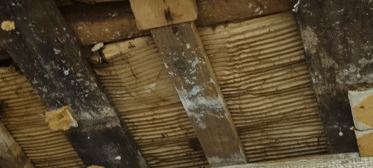

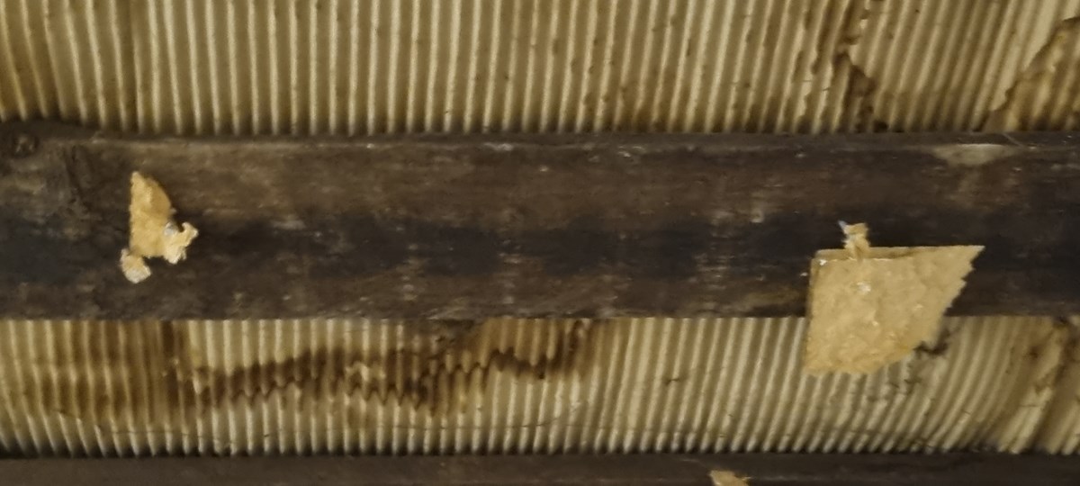

Her er min situation: Jeg har bemærket, at der er blevet brugt forskellige slags brædder i loftet, men de har alle samme tykkelse og virker solide nok. Dog er der nogle tydelige skjolder, og træpladerne var ekstra bløde ved skillevæggen. Jeg tænker på, om fugt kan være en udfordring.
Det ligger også noget pap, det har jeg aldrig set før.
Nu er spørgsmålet, hvad ville I gøre?
  1. Vil I hænge Troldtek direkte op, og tage sig af fugtproblemet senere?
  2. Foretrækker I at fjerne brædderne og isoleringen først for at spore kilden til fugten?
Jeg er åben for alle jeres idéer og råd, så lad mig høre, hvad I tænker! 😊
Helt klart at finde kilden! Nu har du jo alligevel beklædningen nede. Sådan noget svamp skal ikke sprede sig!
