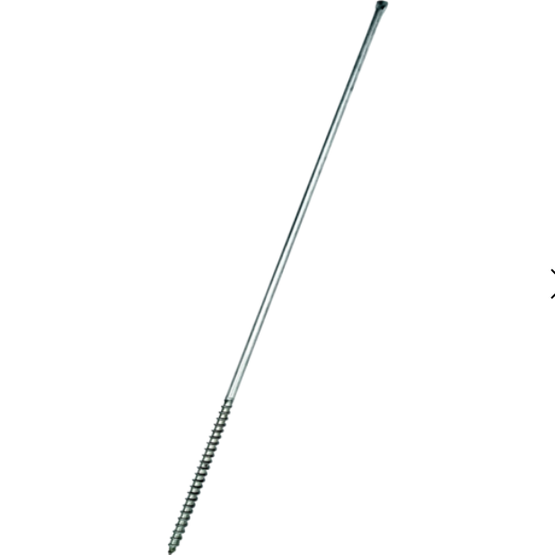

 Jeg lavede sådan en tilbygning, jeg brugte armeringsjern og limanker, ind i den eksisterende sokkel, og så en lodret "gummi" fuge mellem de to murstens mure, det passede med der kom et nedløbsrør ned foran fugen.
Jeg brugte så murbindere , for at binde de to mure sammen..
Jeg brugte den type murbindere der kan skrues ind i den ene ende, og så med rawpluks i den eksisterende mur.
Tak, ja jeg er også i tvivl om der skal være murbindere eller ej, synes ikke det er tydeligt. De der murbindere forstår jeg bare bliver fæstnet i den gamle mur med rawplugs og derefter muret ind i den nye mur i mellem fugerne korrekt ?
donnib skrev den 17-10-2023 07:56:27
 Ja de bliver skruet ind i den gamle mur med ravpluks, når de er skruet i skal de have et lille bøj i enden, så de kommer til at sidde solidt fast i de nye murstens fuge-
Jeg satte dem i hver 3-4 skift--
