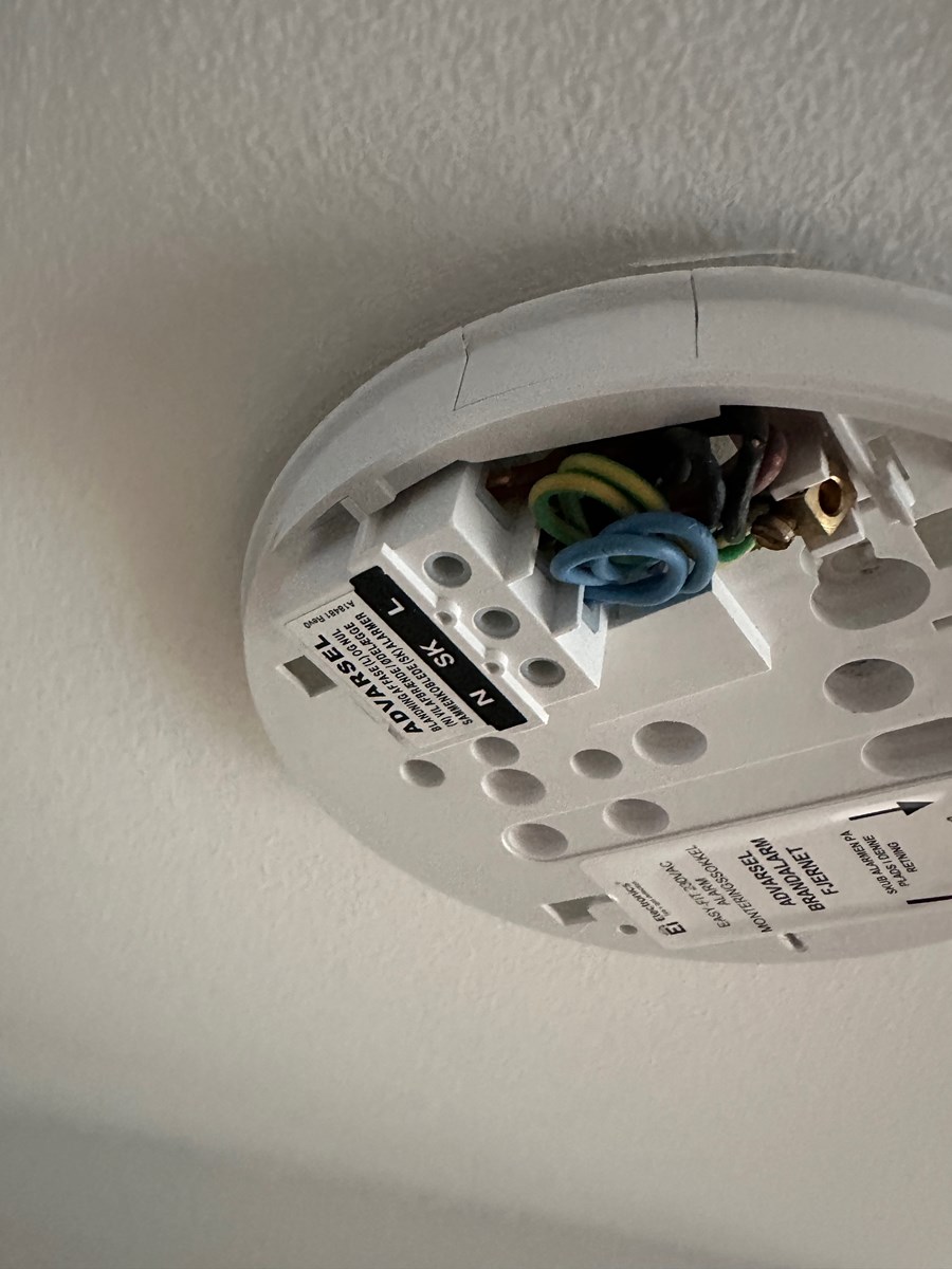

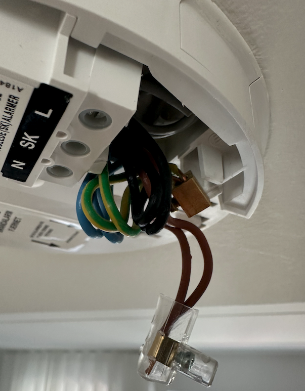

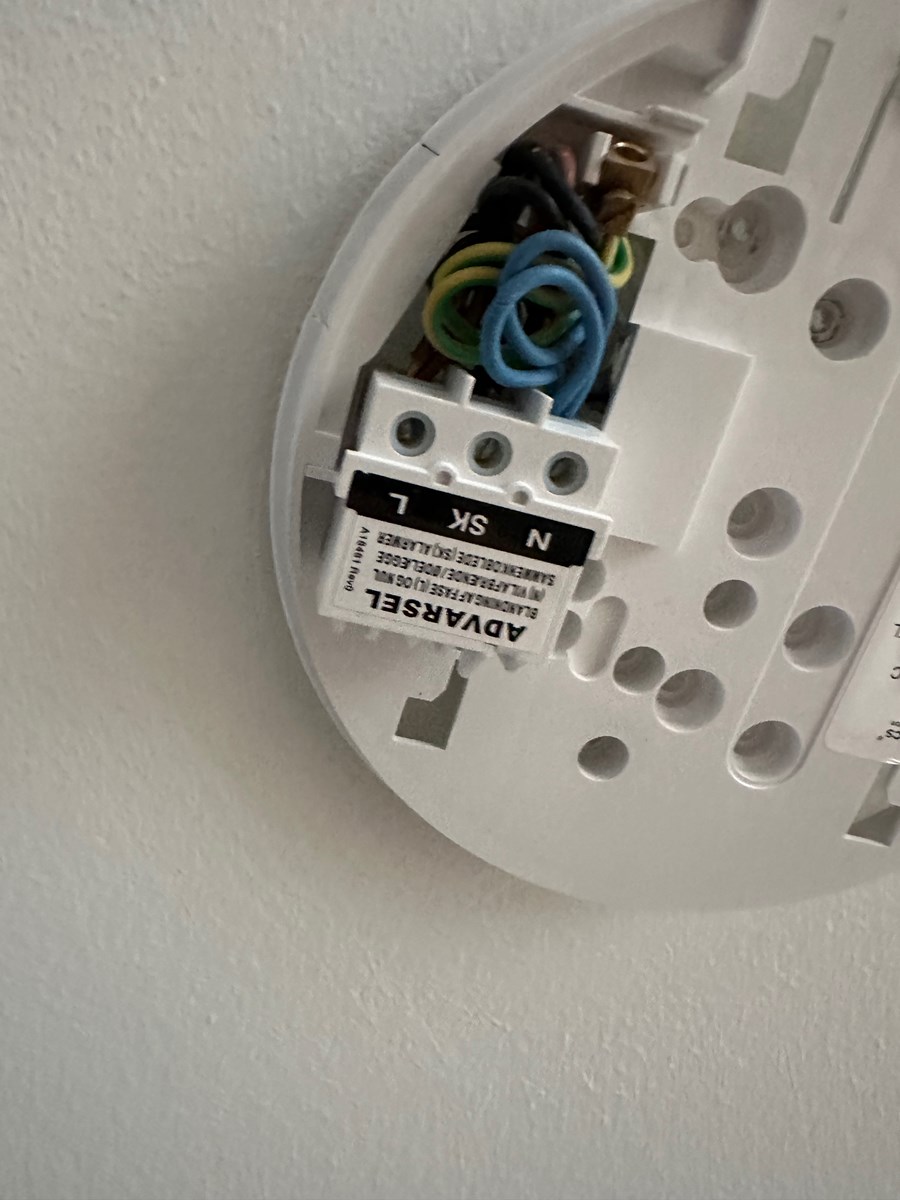

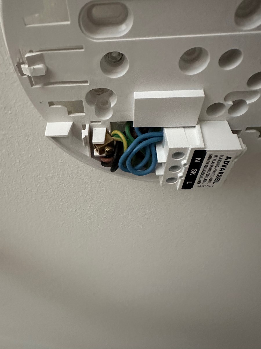

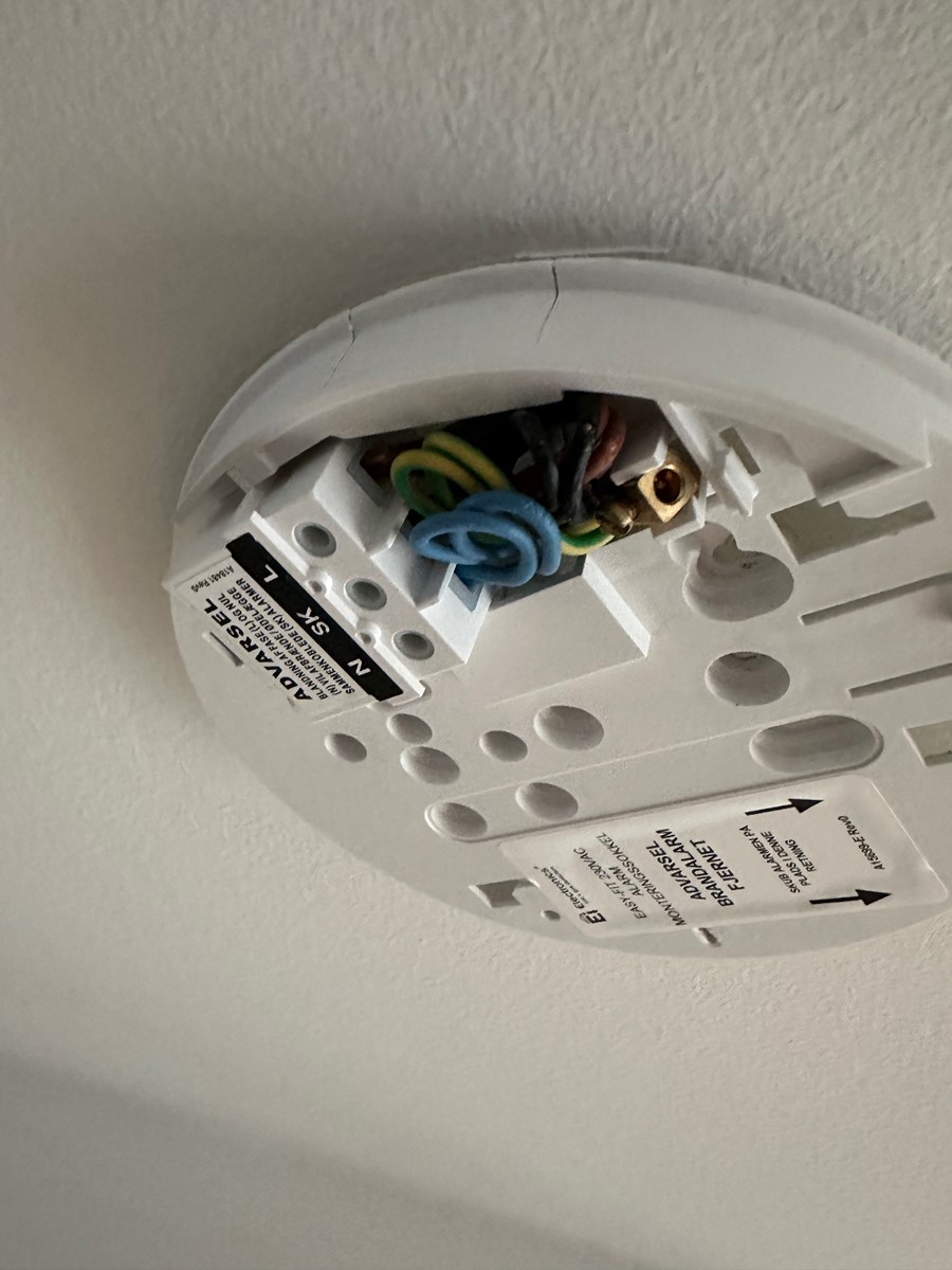

Jeg ved ikke om dette kan fungerer. Jeg har nok ikke forklaret det godt nok, men det på billederne er bare basen af røgalarmen. Den skal sættes oven på, hvorfor der ikke er plads til en samlemuffe
Ud fra billederne ser det ud til at der er plads til en samlemuffe på L. Resten kan blive siddende.
 Ah, ja, jeg havde kigget på sådan en stor boks.
1. Det er kun L der skal i samlemuffe, da L er fasen og der strømmen egentlig kommer fra? Hvilket er derfor dette slår den fra?
2. Sort går i SK og gul/grøn går i en uden navn, men det er den der bronzeting. Hvad er disse til?
SK = sammenkoblet alarmer jf. dine billeder, formodentligt signal fra een alarm til en anden, så hvis een tænder, tænder de alle.
Du kan evt. finde et modelnr. på din alarm, så kan det være der dukker en manual op.
Gul/grøn er jord, typisk anvendt til brugsgenstande med metalstel/hus. Hvorfor det er smart til en røgarlarm ved jeg ikke, men det skader ikke.
Tak for svar.
  1. Jeg har nu fået ordnet det. Der var to ledninger i L, som jeg begge har sat i samlemuffen. Der var ikke meget plads efter samlemuffen kom på, så ledninger er virkelig tæt presset sammen. Jeg går ikke ud fra dette kan blive et problem.
