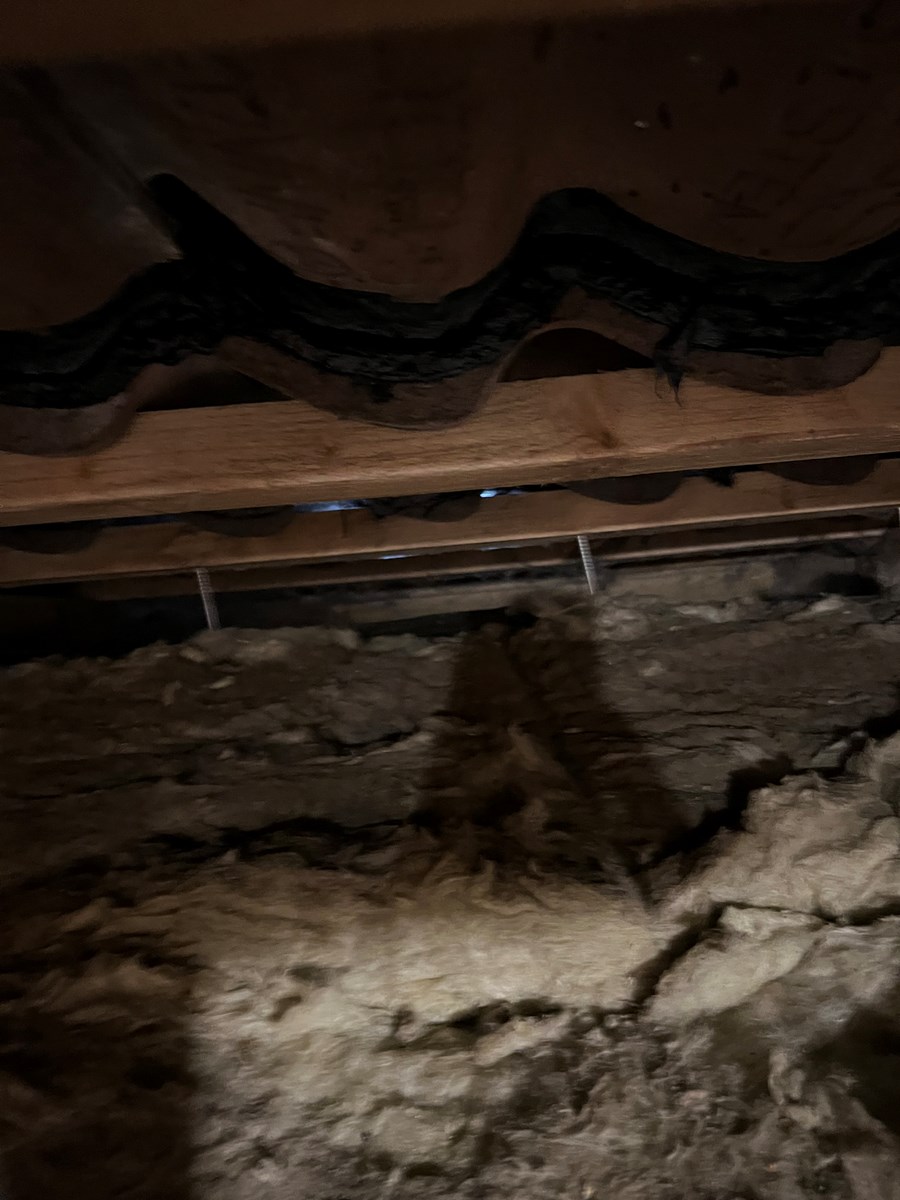

Jeg skal efterisolere i forbindelse med genvex opsætning. I dag har jeg asfalt / pap (se billedet - asfalten får i dag nøjagtigt til toppen af isoleringen) som jeg på bedste mcgyver facon har åbnet op (derfor skruerne).
Der skal nu 150 mm isolering over. Og vindstop. Jeg har tænkt at bruge vindplader og sætte den ned foran (set indefra) asfaltpladen så vinden ledes over og ind på loftet.
Er det nok og ok at bukke dem og laske dem på uden fuge?
Eller er det overkill at isolere helt helt ud, og istedet sætte vindstop under spær og montere med overlap?
Der er 25° hældning, så ude i tagfoden ligger man på en plade og arbejder med meget lange arme 😅
Det er lidt svært at se hvordan det kommer til at blive.
Hvis du mener Win Win eller lignende med vindplader så er korrekt at de bare skal sættes på med klammer uden at fuge. Og det er perfekt at skyde dem ned bag nuværende vindplade. Men fr ventilation skal du slutte med 50 mm afstand op til lægter ved at pladen går skråt op, Og de 150 mm isolering skæres så med rette vinkel så den passer ind under vindplade.
