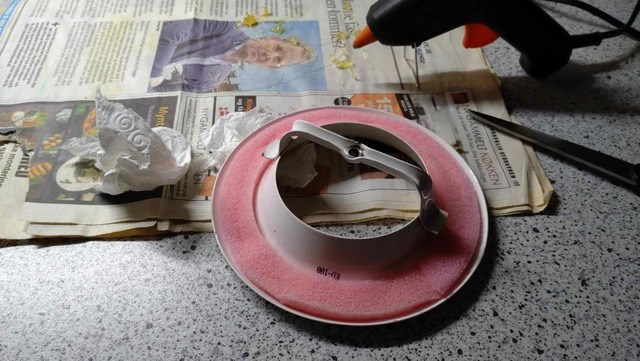

Men, jeg har lige limet en strimmel svamp på min udsugningsventil i køkkenet og det har jeg gjort med varm limstift.
Du kan lave en prøve først, hvis du har limpistol med limstifter.
Limen skal være så varm som mulig når man limer, så det er bedst at lægge en pølse på skummet og ikke på træet.
