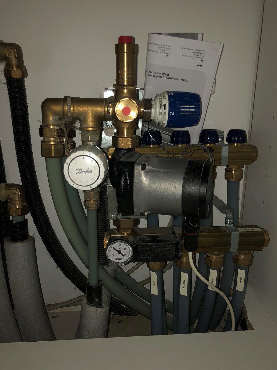

Jeg har en Wavin Midishunt 4 kreds som jeg på ingen måde kan få ordentlig temperatur på.
Jeg har nu sat min fremføringstemperatur fra gasfyret til 60 grader. Fremløbet til selve shunten er også godt varm. Jeg kan dog bare ikke komme over 23-24 grader på fremløbet i shunten ved termometeret. Termostaten har stået på 4,5 (den kunne ikke komme højere) i hvertfald i 24 timer nu.
Jeg har nu for 10 minutter siden pillet termostaten helt af, så den i min optik skulle give maks mulig blanding af det varme vand. Ret mig gerne hvis jeg er forkert.
Det skal så siges. Før jeg startede for fyret var termometeret på 16-18 grader. Så en eller anden effekt har der jo været.
Er der en som har et bud på hvad der kunne være galt?
Jeg har radiatorer i andre rum og de er fint varme.
På billedet står termostaten på godt 2,5. Det har den kun gjort i nat fordi jeg ville se om temperaturen faldt på termometeret. Om den står på 2,5 eller 4,5 giver ingen forskel.
