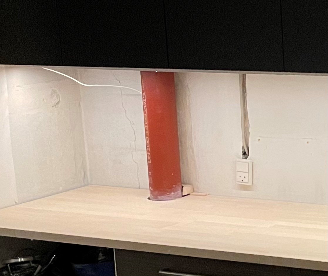

Jeg har renoveret køkken og fjernet et højskab, som tidligere skjulte en faldstamme. Den skal males og får lov at være synlig, men jeg savner en god ide til, hvordan jeg kan pakke overgangen mellem faldstamme og køkkenbord.
Det enkleste vil måske være en flad gummiring med en indvendig diameter på de 110 mm som kan skæres op og samles på bagsiden af røret. Den er så bare ikke lige til at finde (måske har en sådan en særlig fagkategori)?
Andre gode ideer til løsninger modtages med kyshånd.

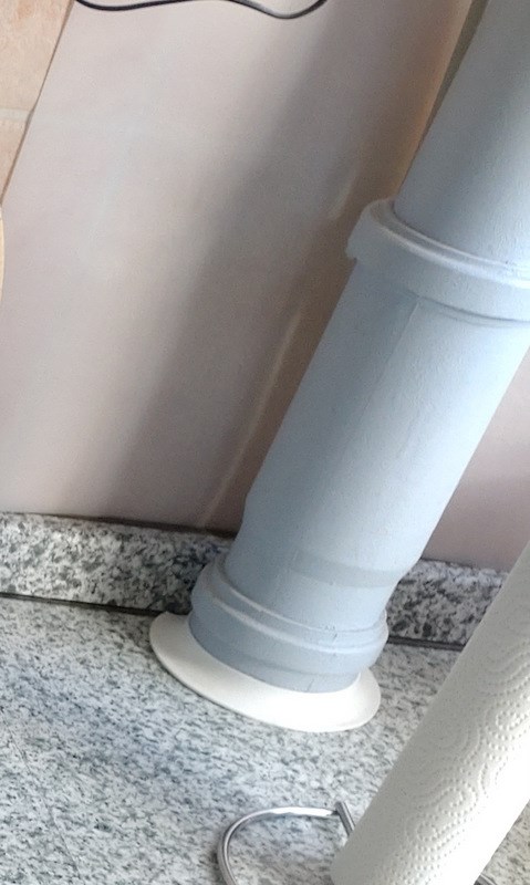

I min gamle lejlighed har jeg brugt sådan en roset, som jeg har skåret lidt på bagsiden.  Jeg har ikke limet den på.
Jeg ved ikke om de findes mere diskrete.  Det kan måske fuges med silikone?
Det er længe siden, men noget siger mig, at det er den her :
https://www.silvan.dk/roset?id=2600-2078929

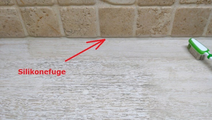

I min nye lejlighed har bordpladen været limet/tætnet på væggen med silikone.
Det hedder måske montagelim. Men så skal man være god til at afrunde fugen
På billedet er jeg ved at gøre bordpladen ren med tandbørsten.
Tak for tippet - det kunne godt blive en løsning, selvom jeg ville ønske, jeg kunne få den i sort.
