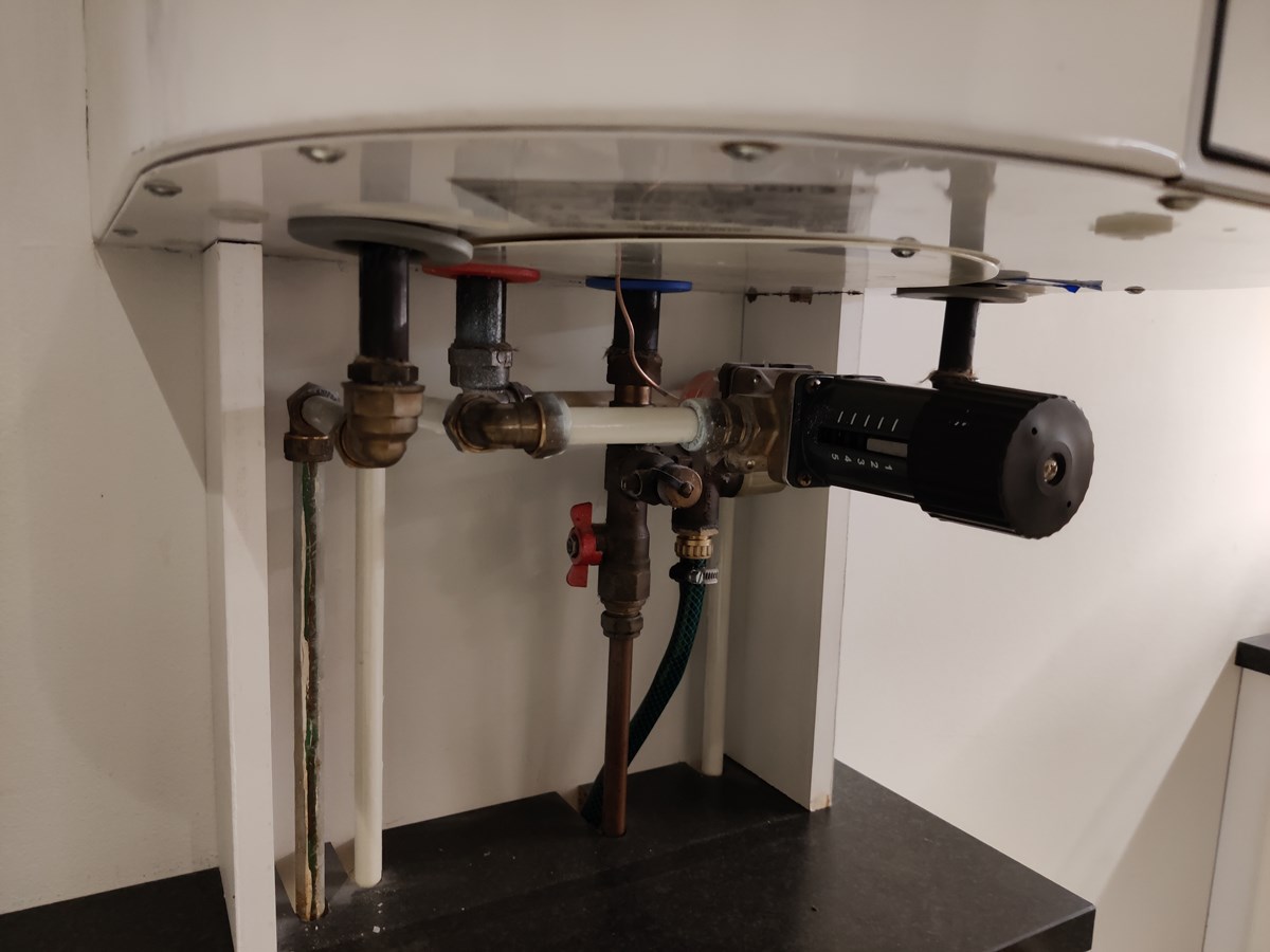

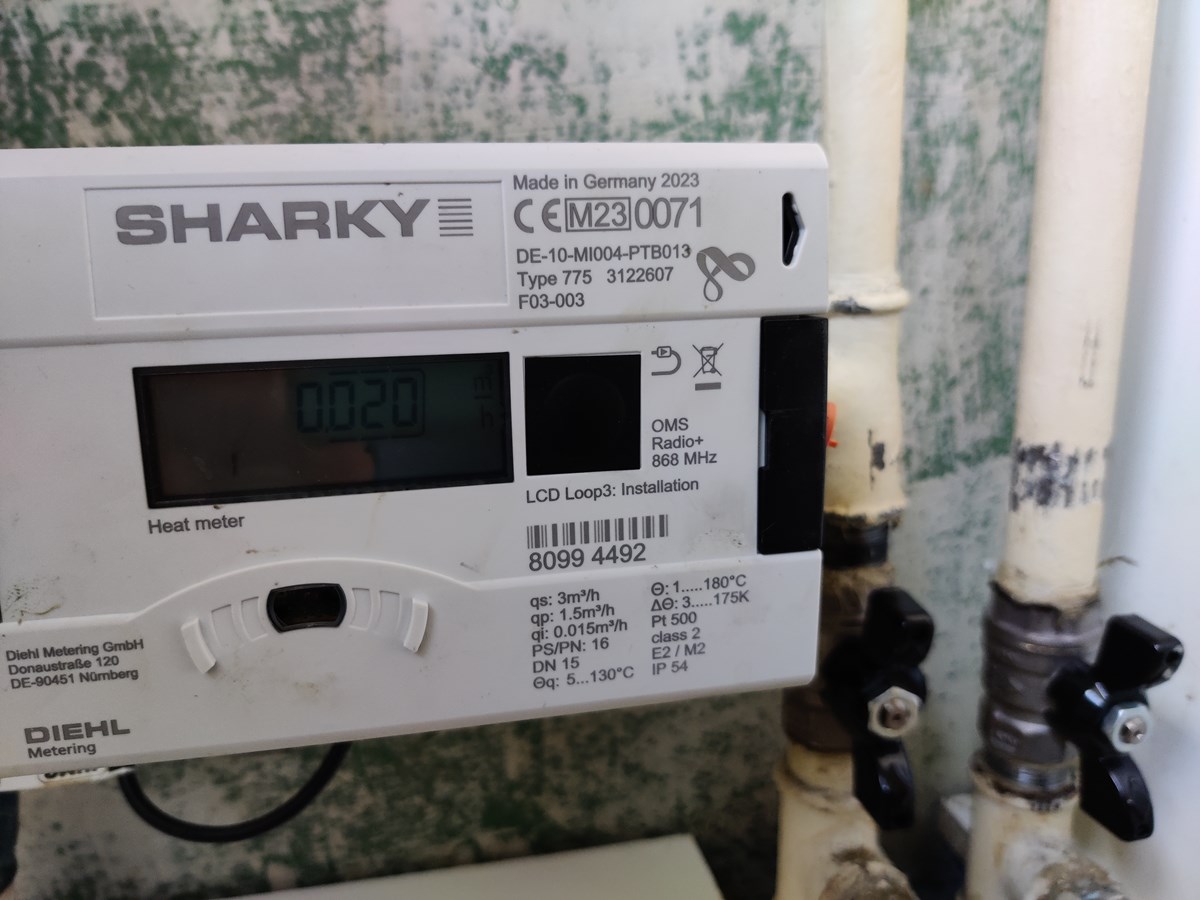

Jeg er lidt i vildrede med mit fjernvarme anlægs returløb.

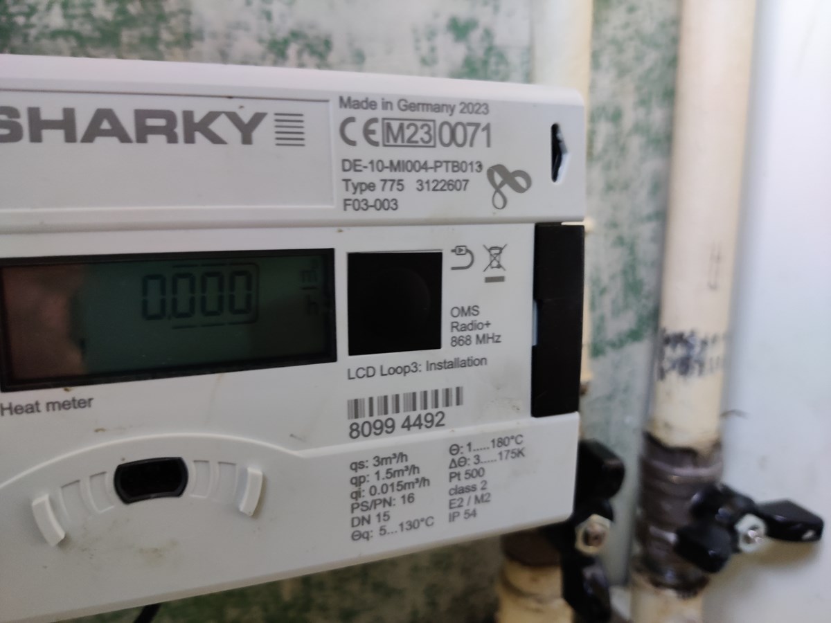

Jeg har en gennemstrømning på mellem 10 og 35 liter i timen kun på radiatorerne og gulvvarmen.
Det er selv om alle termostater er slukket.
Lukker jeg for fremløbet til radiatorerne på anlægget, går returløbet i et flot 0 selvfølgelig men så snart jeg åbner igen stiger måleren.
Er der nogle som kender til normalen for gennemstrømning af vand i fjernvarme anlæg om sommeren når der ikke er varme på huset.

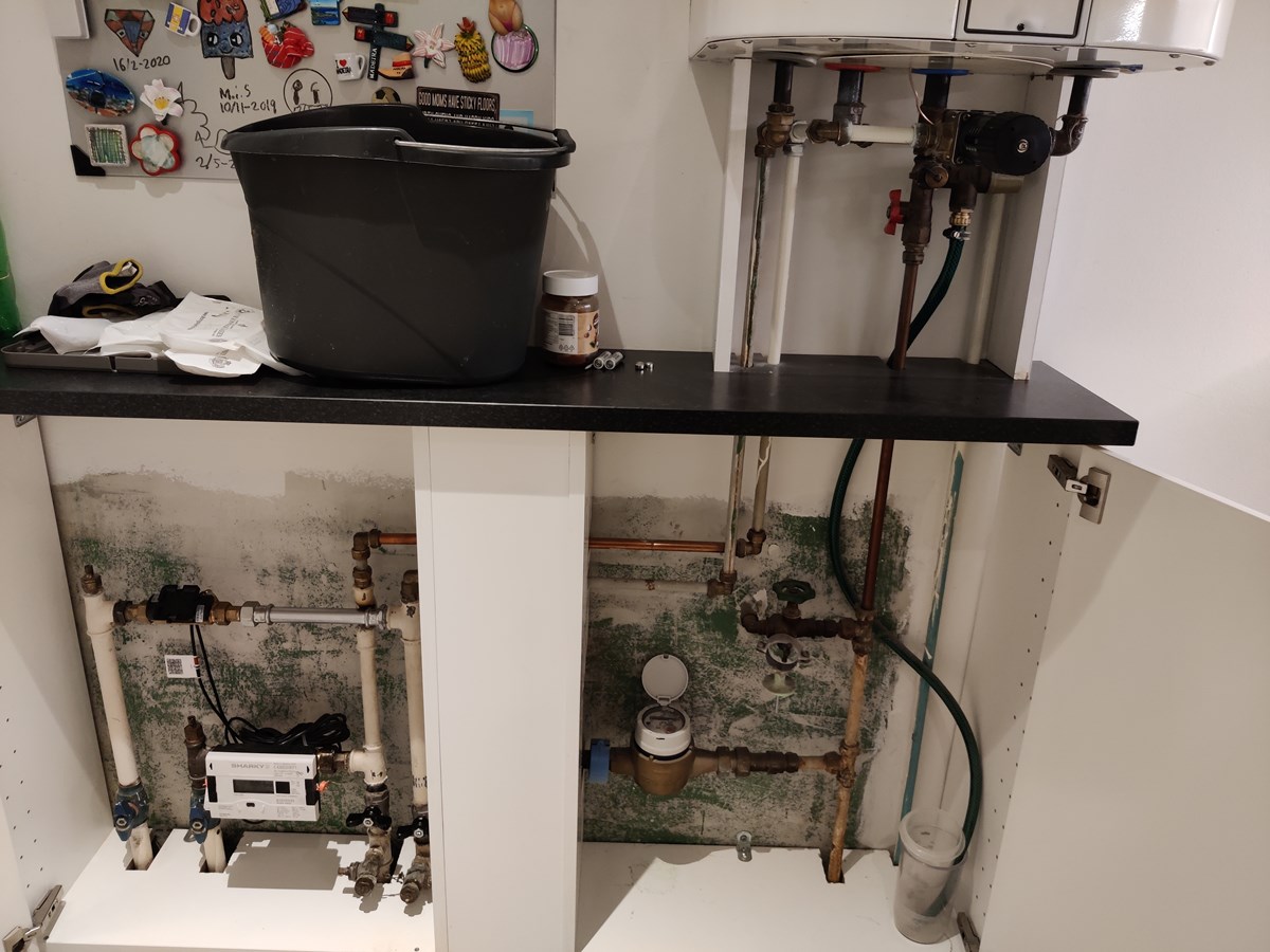

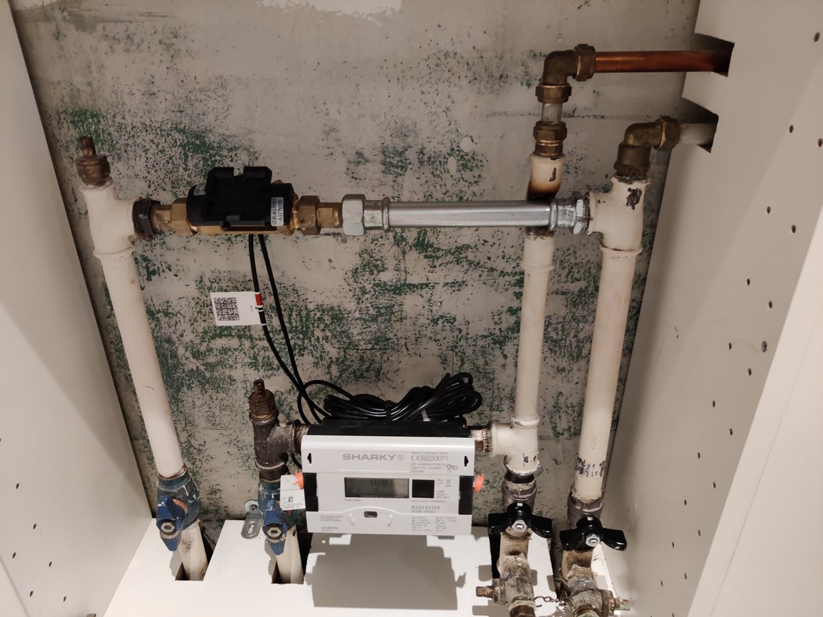

De 2 sorte kugle håndtag til højre for måleren er dem som åbner og lukker for varmen i huset.
Alle andre regulator styrer det varme vand som kører lidt for sig selv.
Jeg vedhæfter nogle billeder af anlæggets opbygning.
På forhånd tak
M. Andersen

hvis alle termostater er på nul, og det er sommer så burde der ikke gå noget igennem. Du kan holde hånden på hver enkelt radiator for at mærke om der er varme på denne. Eller på fremløb ude på badeværelse gulvvarme hvis du kan komme til denne.
Nu er 10 - 35 l i timen jo ikke det helt store, men der må sive lidt igennem et sted.

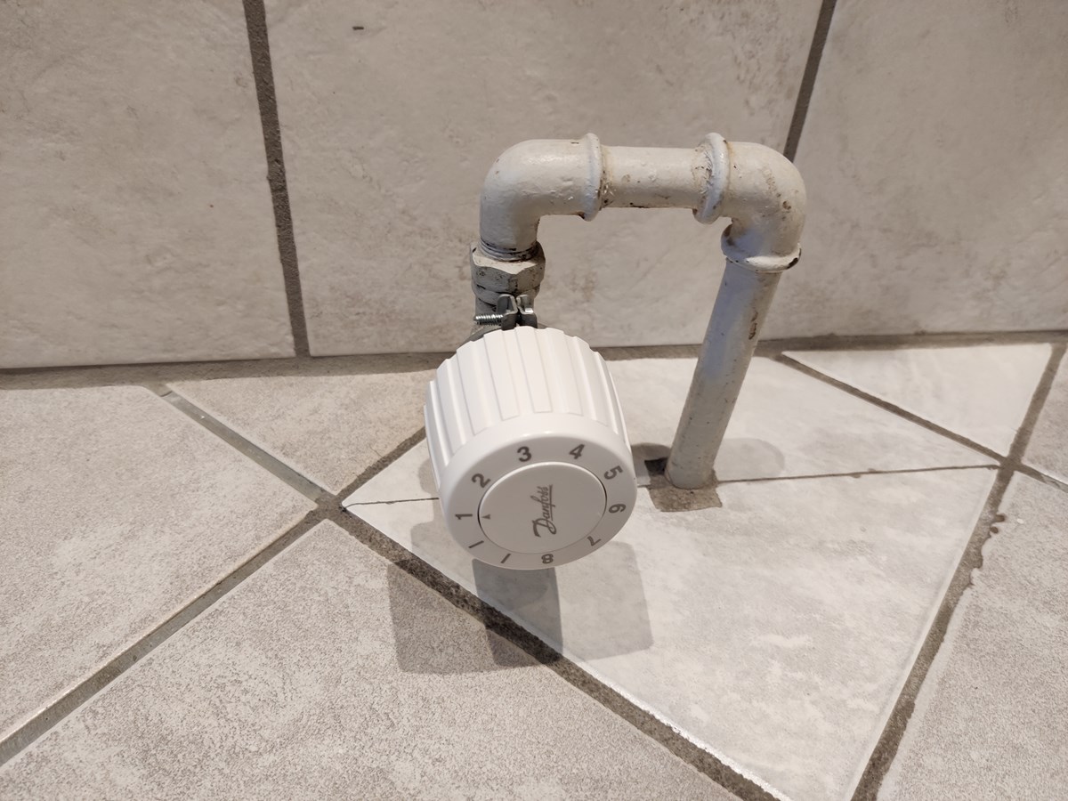

Kan det måske have noget at gøre med at der sidder Danfoss Ally på radiatorerne og de kan kun indstilles til 5 grader som det laveste, for alle andre rør til gulvvarmen er helt kolde.

Nu har du så mange fine billeder af anlægget. Du kunne lægge et billede op af en radiator tilslutning. Det vil hjælpe.
Selvfølgelig.

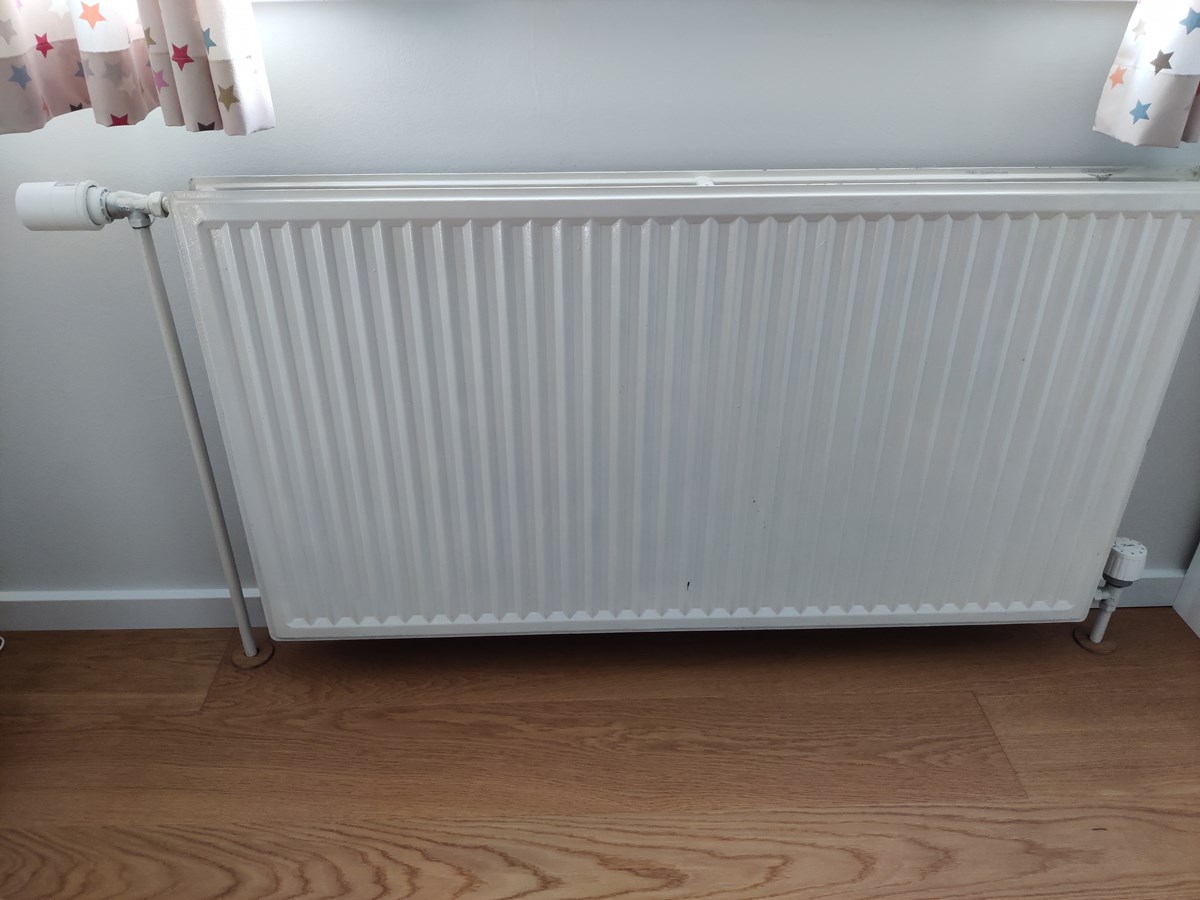

Sådan ser radiatorerne ud og gulvvarmen
Håber det gør det nemmere.
Helt umiddelbart ligner dine radiatorrør 3/8” - typisk direkte fjernvarme. Du har også returtermostaterne siddende, så jeg vil tro at du alligevel har 2-strengs anlæg.
Prøv at lukke for alle radiatorer og gulvvarmen i et par timer. Derefter føler du på alle fremløbsrør til radiator og gulvvarme. Er der varmeforbrug må du kunne føle dig frem til synderen.
