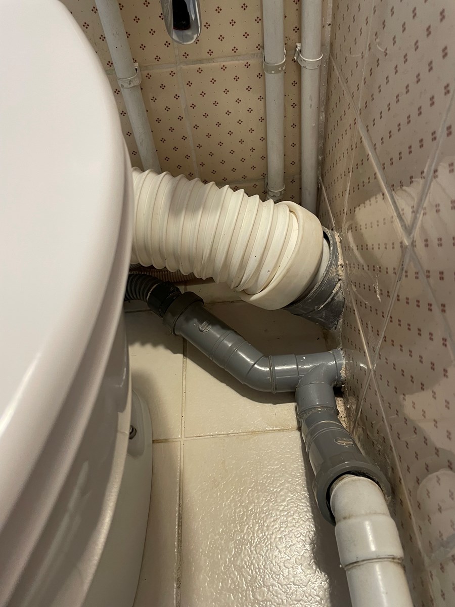

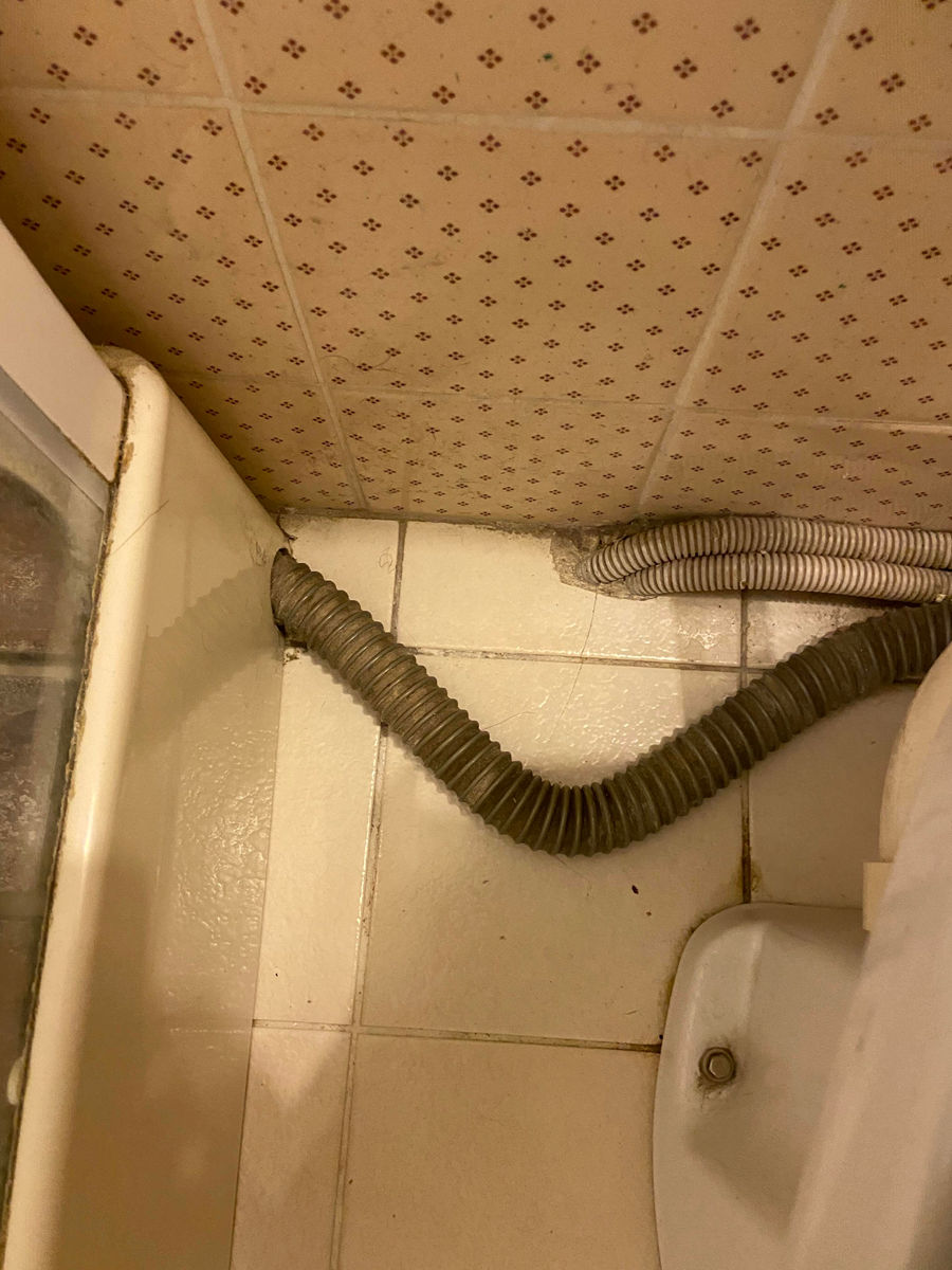

Jeg har et sommerhus i Frankrig, hvor jeg skal have renoveret en eksisterende brusekabineløsning og udskiftet den med et brusekar. problemet er at den tidligere ejer har ladet afløbet løbe sammen med afløb fra håndvask, som løber ud i kloak. Afløb fra bruser løber i slange henover gulvet med meget lille fald. Det betyder at når toilet stopper til, og det gør det jævnligts løber kloak van op i bruser, hvilket er uhensigtsmæssigt. afstand fra bruseafløb til kloak afløb er ca 70 cm.
Jeg håber at nogen kan give mig en ide om løsning
Mit spørgsmål er:
-Hvad vurderer i at faldet bør være? Der er en grænse for hvor højt jeg kan hæve bruse kar (5-8 cm) på grund af loft højde
-Kan man installere en eller anden form for " vandlås" på slangen eller bruse afløb,som sikrer at vandet ikke kommer retur op i bruser?
ps På billedet er det afløbet til venstre, som er afløb fra bruser.

Det eneste jeg kender som kunne løse problemet er at sætte en pumpe ved / under brusekabine.
Men ellers er der den metode at undgå at det stopper så ofte.
