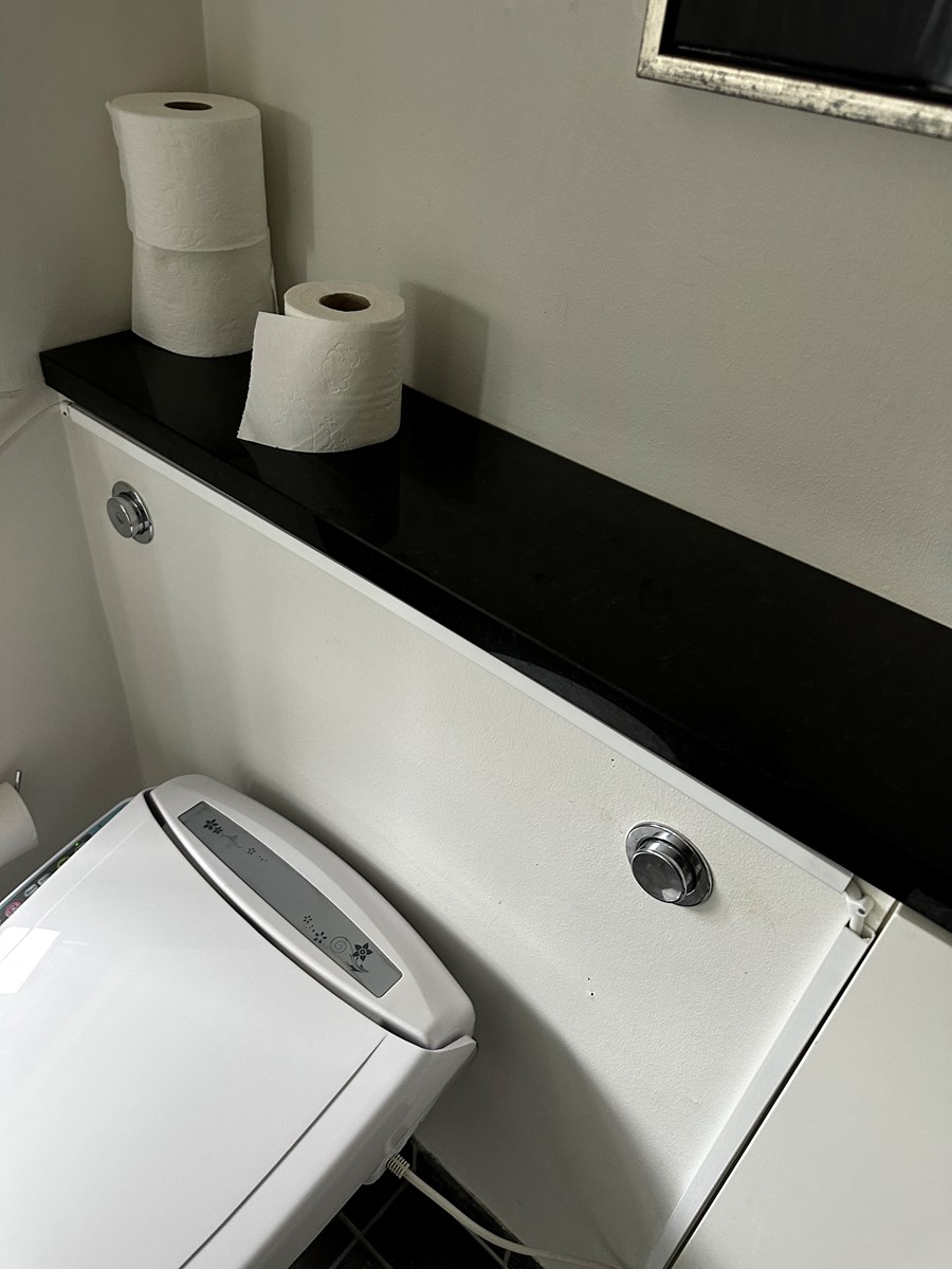

Hejsa, jeg vedhæfter her billeder af mit toilet som har en sprøjter der renser røven når man er færdig med sit “arbejde”.

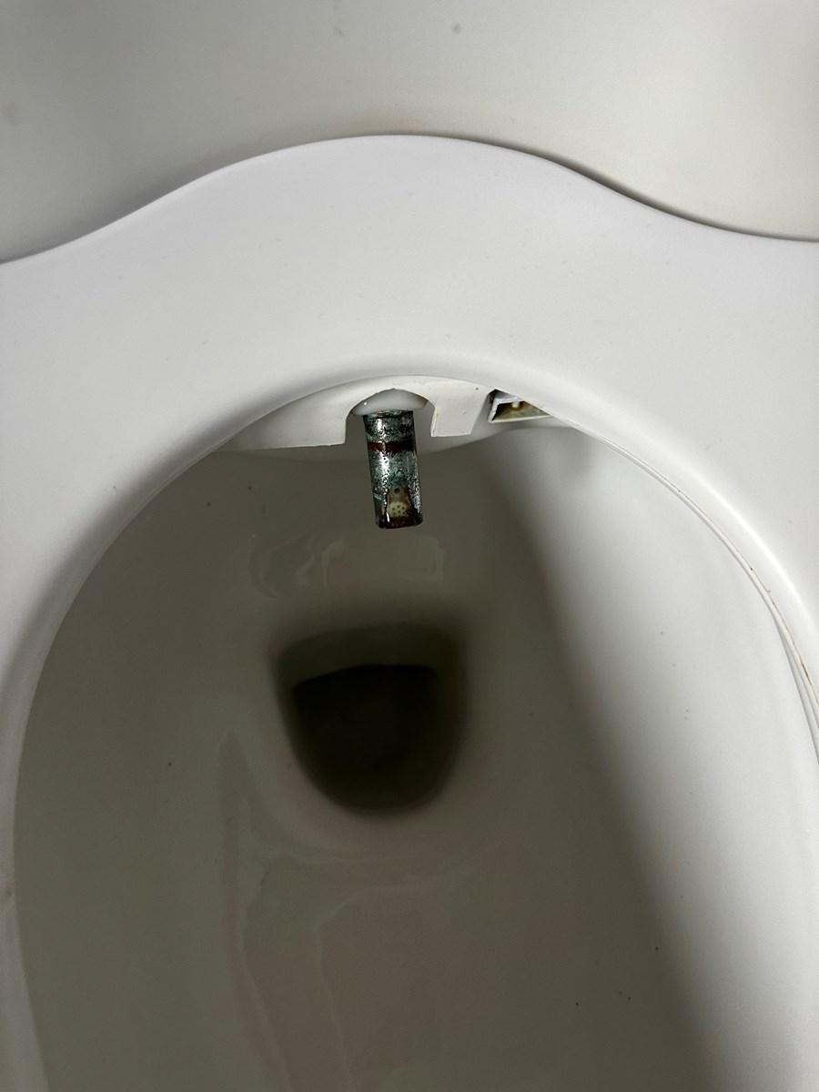

Problemet er at der sidder meget kalk i sprøjteren og der kommer alt for svag vandstrøm ude af den.
Jeg har prøvet at afkalke sprøjteren “udvendigt” og det hjalp ikke en “sk**” desværre!
Nogen der ved hvordan man løser dette problem?
Tak på forhånd
Den lette metode, som måske fungerer, er at vikle toiletpair om dysen, og så fugte den med afkalker. Hvis det ikke hjælper må du afmontere dysen så den også afkalkes fra den anden side.
Udfordringen er vel at der også er kalk tilbage indvendigt? Det må kunne lade sig gøre at afmontere den. Og så kan den få et langt bad i noget syrligt der opløser kalken, eg citronsyre eller eddike.

Man kan vel også klippe en finger af en engangs gummihandske, fylde den op med afkalker og sætte den på tuden.
Evt. binde den fast med en strimmel husholdningsfilm, eller en elastik.
Sålænge man er sikker på at det er kalk og ikke noget indtørret ....
