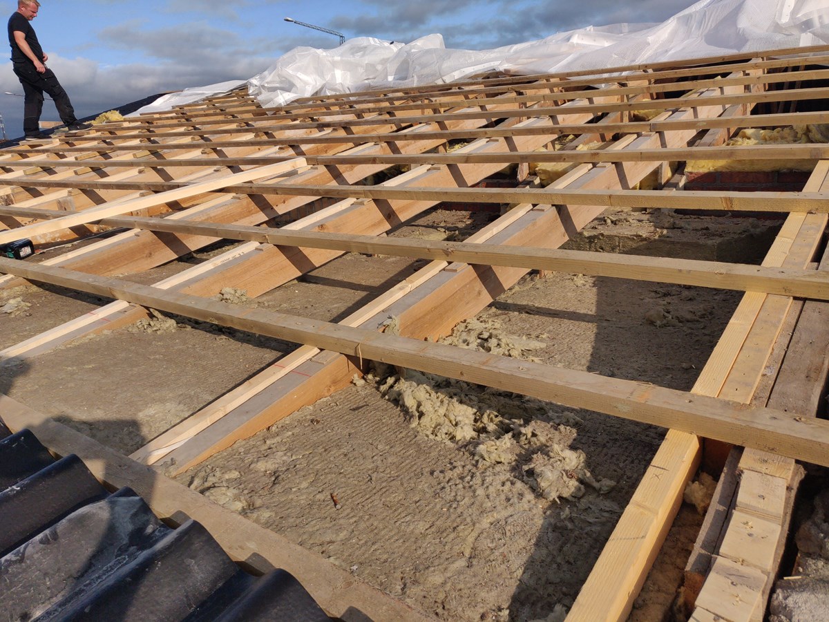

For nogle fik vi lagt nyt tag på. Jeg husker at en af tømrerne spurgte mig om jeg havde planer om, at få solceller på taget. Det havde jeg ikke, men det har jeg nu
Umiddelbart ville jeg tænke at et "nyt" tag ville kunne holde til solcelle paneler, men fordi han spurgte er jeg meget i tvivl. Måske var han bare interesseret i grøn energi og det havde måske intet med tagkonstruktionen at gøre
Kan jeg bare regne med at et taget kan holde? Skal jeg hyre en eller anden til at komme og tjekke det? Hvordan kommer jeg videre?
På forhånd tak for jeres input
Vedhæftet er et foto fra monteringen af de nye tagplader.

For at kunne svare skal vi vide hvilken slag tagdækning du havde og hvilken du har fået, samt dimensioner på spærene. Det ser i øvrigt ud til at der er plasket forstærkninger på dine spær i forbindelse med det nye tag

Det er Cembrit tag i modellen B7. Der er underkonstruktion af lægter 38 X 73 mm T1 tag... kan jeg læse på fakturaen
Taget er også rettet op med reglar på siden af de gamle spær. De forstærker det også noget.

Tak for svar. Jeg må nok hellere få det tjekket for at være helt sikker, men hvem skal jeg kontakte? og hvad mon sådan et besøg eller en udregning koster?
En bygningskonstruktør kunne være en mulighed, så du får på skrift om det er ok, hvis der efterfølgende skulle være problemer (forsikring)
Hvis de kontaktbare, kunne du jo prøve at kontakte dem der lagde det nye tag. De har måske stadig et ark med tal udover regningen.
