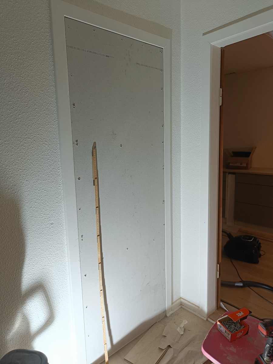

Har lige blændet den her dør med fermacell.
På den side i kan se på billedet har jeg tænkt mig at spartle skruehullerne ud og så skal pladen males med tavlemaling.
Kan jeg bruge almindelig polyfylla til at spartle skruehullerne og skal pladen grundes inden tavlelak?
Ja og ja.
NB! Hvis det er meningen der skal tegnes med kridt på den vil der blive trykmærker og tavlelakken vil måske revne. Overfladen er ikke videre hård, du kan let lave et trykmærke med en negl.

Der skal først spartles skruehuller, slibes, fuldsparles og slibes. Jeg tror nu nok fermacel kan holde til kridt skriblerier.
ev elmand skrev den 06-10-2023 00:15:54
 Men behøver jeg fuldspartle pladen når det bare skal være en tavle? Kan jeg ikke bare spartle hullerne og så male pladen direkte? :)
Jo man kan jo altid gøre noget 1/2
Men fermacel har en ru overflade, og spartel synker lidt i de huller der er spartlet.
Køb en 6 mm MDF og sæt udenpå, og mal den med tavlelak.
Hvid du en dag bliver træt af tavlen, er det så meget nemmere at fjerne en plade, frem for at slibe tavlelakken af igen.
Lim en hård masonitplade på 3mm op, med glat side udad. Mal på denne.
Slut færdig. De er billige hvis du skulle fortryde.
