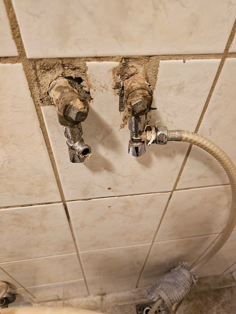

Vi har overtaget en ejendom, hvor der i det ene badeværelse har været en gammel og slidt brusekabine, som vi har fjernet. Vi vil i stedet montere et almindeligt blandingsbatteri med et brusersæt.
Dog ser det ud til, at forskruningerne (hvis det er det, det hedder) sidder rimelig tæt på hinanden i forhold til forskruningerne på alle de blandingsbatterier, vi har set på.
Er det en unormal måde, dette er lavet på eller hvordan? Kan man få et blandingsbatteri, hvor disse forskruninger er tættere på hinanden?
Det ser sådan ud:
Det er så absolut ikke en normal måde at lave det på. Du skal ikke forvente at kunne få et blandingsbatteri med de indbyrdes mål.

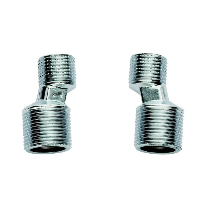

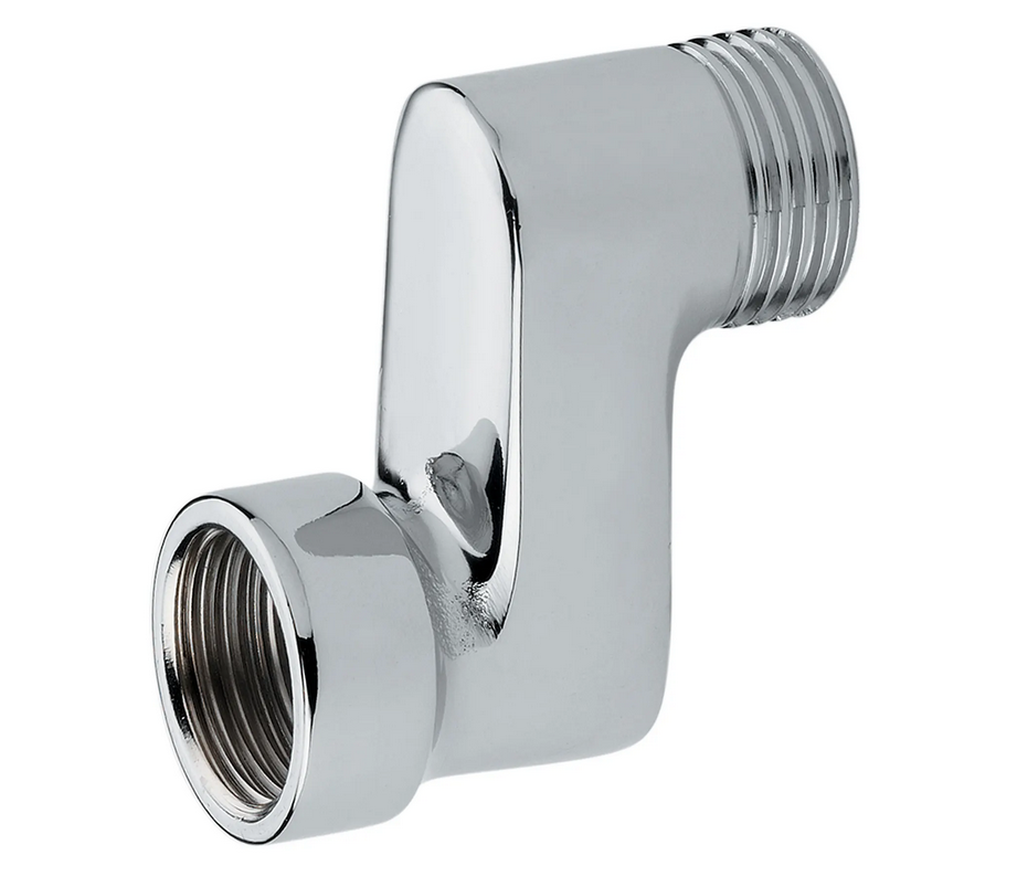

Der findes forskellige excentriske forskruninger, det kunne være en mulighed.
link
linlk
Det ligner et udtag under en vask. Der er man ikke så nøjeregnende med afstand da der alligevel skal føres fleksible slanger/rør op til blandings batteri.
Mon ikke også de sidder lidt lavt til en bruse blandings batteri.
