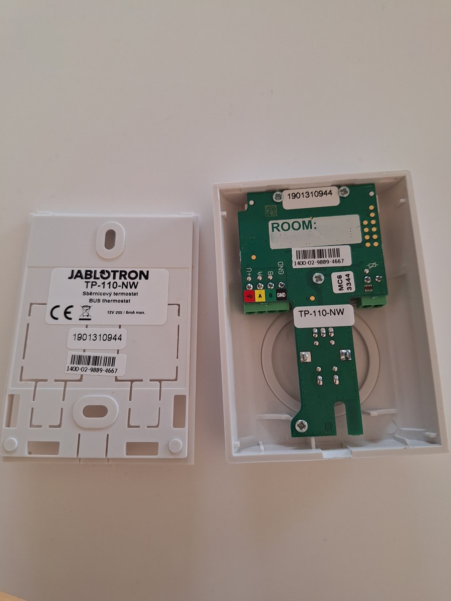

Har brug for lidt hjælp da min VVs'er har brændt mig af.
Jeg har et Wavin gulvarmesystem AHC 9000 og de føler der er købt med er af typen TP-110_NW men jeg kan ikke se hvilke batterier denne type følere skal bruge. Har forgæves søgt på nettet uden hjælp. Forsøgt at komme i kontakte på telefon med Wavin teksnisk support uden held.
Er der nogen af jer derude som har kendskab til denne type følere og ved hvilke batterier de bruger da jeg gerne vil have systemet op og kører inden det bliver rigtig koldt. Kan være det er helt forkerte følere jeg har fået/købt.

Såvidt jeg kan se, så bruges der ikke batterier.
Den skal forsynes via kabel.
Ligner det ikke at det er til fortrådning
Kan ikke lige finde noget på dem
Når man googler AHC 9000 trådløs rumtermostat står der rigtigt nok at de skulle være trådløse og bruge 2x AA batterier, men den føler du har ligner mere noget der får strøm et bus-kabel.
Hælder mest til du har fået fat i den forkerte føler… Det ligner denne du har fået. Stærkt underbygget af at der står ‘bus thermostat’ på din model.
Tak for svarene og det var lige det frygtede. Så må der købes nye ☹️ nogen der har brug for 9 stk helt nye 😀
