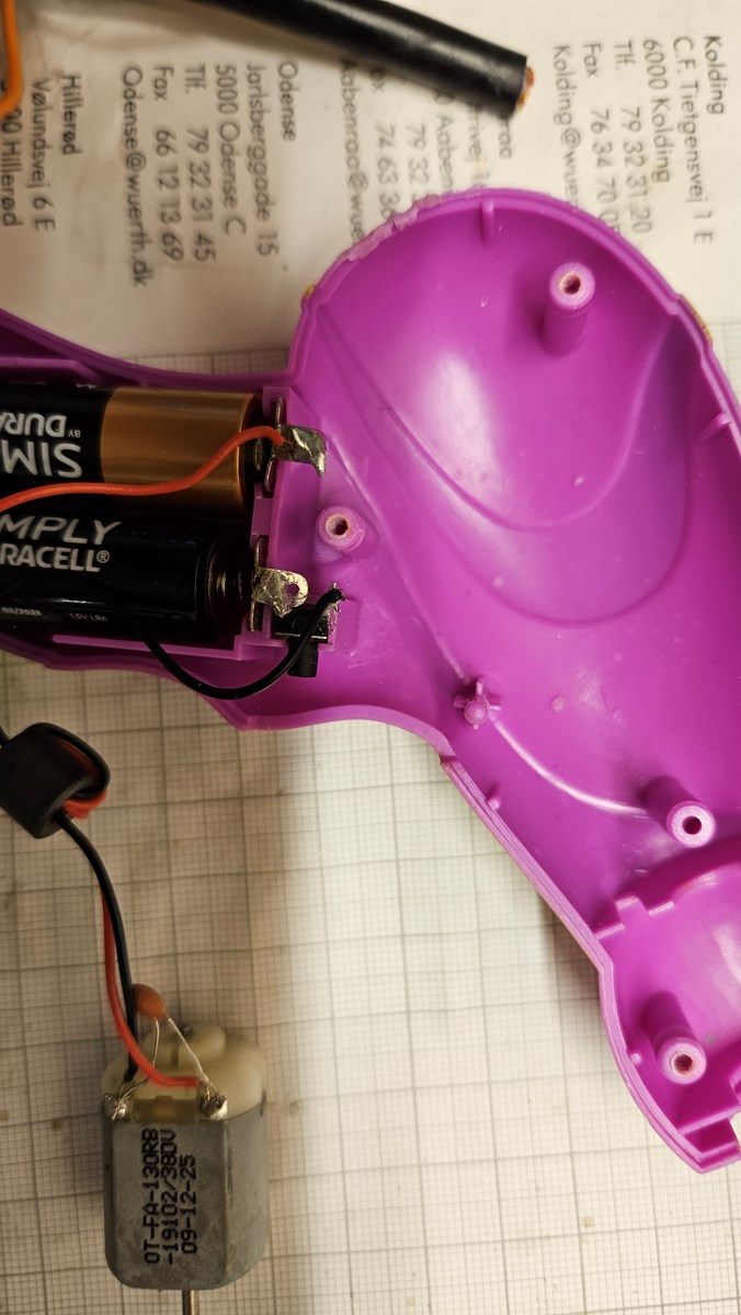

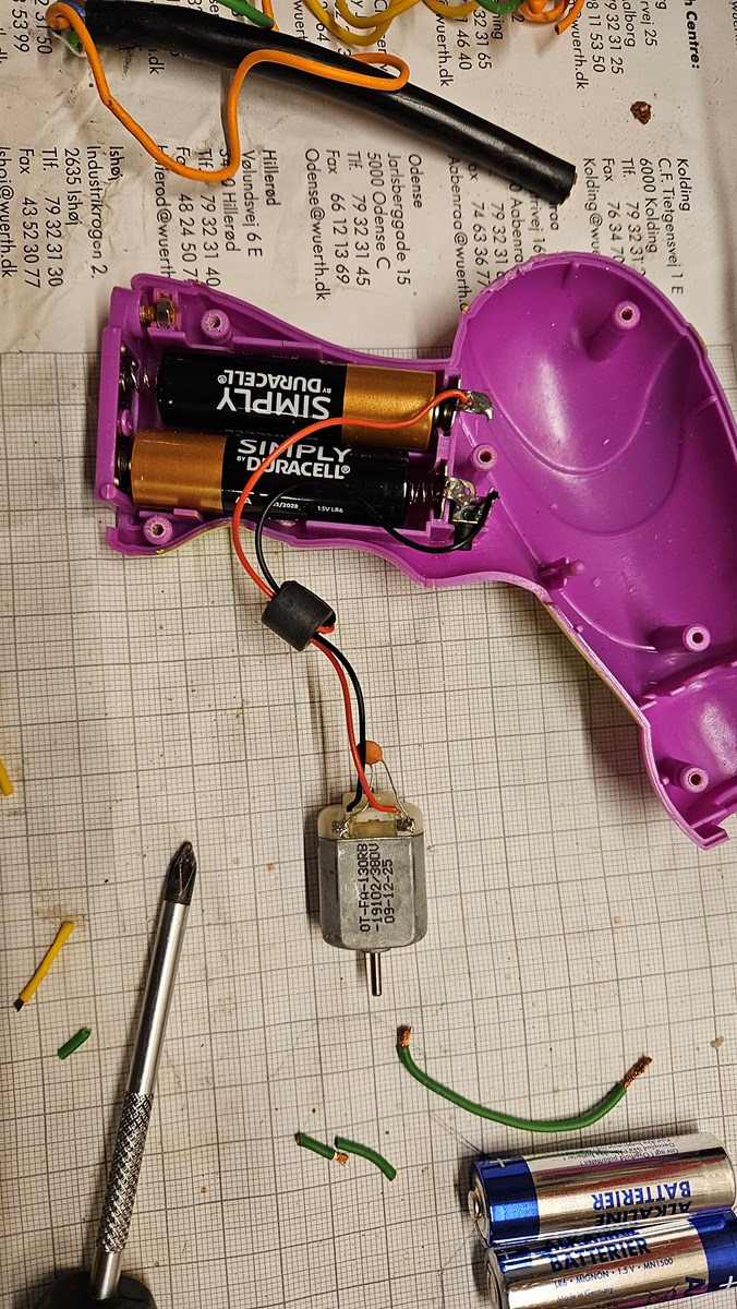

Sæbebobelpistol Puch Maxi 7 05-10-2023 12:20 Jeg har en sæbebobelpistol som jeg ikke kan få til at virke , motoren virker men der mangler en ledning eller et eller andet som jeg ikke kan seHåber der er nogen som kan hjælpe migSe billeder 6 svar Følg tråden Annonce Annonce Annonce
jenshøj 3411 4800 05-10-2023 14:59 Umiddelbart mangler der ikke noget, så hvis motor virker, så er det nok tryk-knappen, den er gal med.Hvis du kortslutter de to terminaler på knappen med en skruetrækker, kører motoren så?
Puch Maxi Trådstarter 7 06-10-2023 00:34 Ja det gør den LDS Tip Automatisk tip Altid lave priser hos Harald Nyborg! Se ugens bedste tilbud her
jenshøj 3411 4800 06-10-2023 10:58 Det er en microswitch af en art. Noget i retning af dette:https://jentronic.dk/diverse-komponenter/33-microswitch-stor.htmlDet kræver den præcise størrelse at finde den helt rigtige.
GodeVen 1935 5220 06-10-2023 12:25 De findes i et utal af forskellige typer. De koster under 10 øre pr. styk ved store antalhttps://www.aliexpress.com/item/1005004948642612.html
