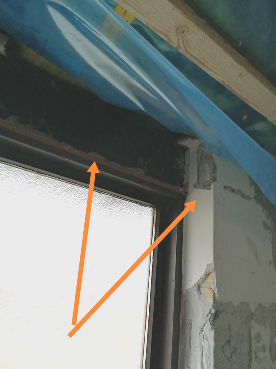

Er igang med lofter og vægge på et badeværelse.
 Jeg ønsker at lave så væggen bliver symmetrisk over vinduet så den flugter med væggen (se billede)
Kan dette gøres ved at jeg laver en "væg/kasse" bestående af reglar, isolering, osb plade og noget gips? Denne fastgører jeg på remmen? Se billede
Eller er der en smartere måde?
Og hvad med placering af dampspærren, hvor skal den placeres for at det bliver korrekt?
Så skal dampspærre føres med ud og lægges mellem mellem OSB og gips, så den klemmes fast her.
Dampspærre skal altid ligge på den varme side af isoleringen, og max 1/3 inde i isoleringen. På eksisterende mur fuges og tapes dampspærre på muren lige under loft forskalling, og skæres her.
Elektronikteknikeren
Ok, fint. Så dampspærren skal med helt ud til hvor vinduesrammen starter?
Ja dampspærre hele vejen på den varme side. Jeg ved ikke hvad osb pladen skal gøre godt for. Husk forstærknings strimmel på ved mur og gipsplade.
