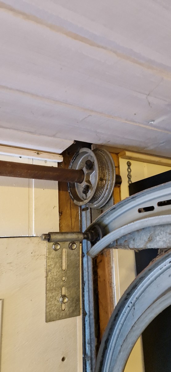

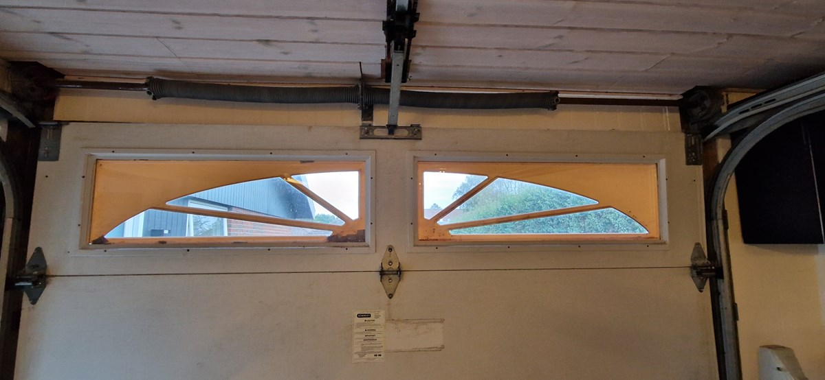

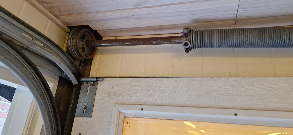

Gode råd til skift af begge stålwire på min garageport? (Den ene er knækket)
Jeg tænker:
Op med porten.
Løsne begge fjedre,  husk tæl omgange.
Ned med porten.
Montere nye wire.
Stramme begge fjedre igen med samme omgange.
Køb af nye stålwirer har jeg styr på.
Lidt billeder vedhæftet.
Porten skal være nede under hele seancen. Du kan ikke løsne fjedre med porten oppe. Hvis fjedre er stramme lige nu, så trækker du en lige tusch streg hen over fjedre. Når du igen har porten strammet op så skal denne streg være lige igen. På den måde går du ikke galt i tælling.
