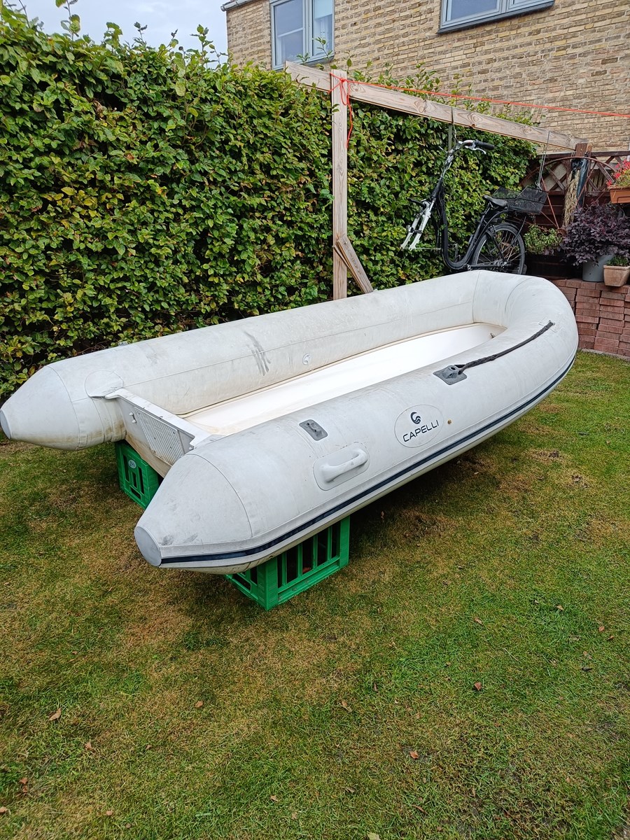

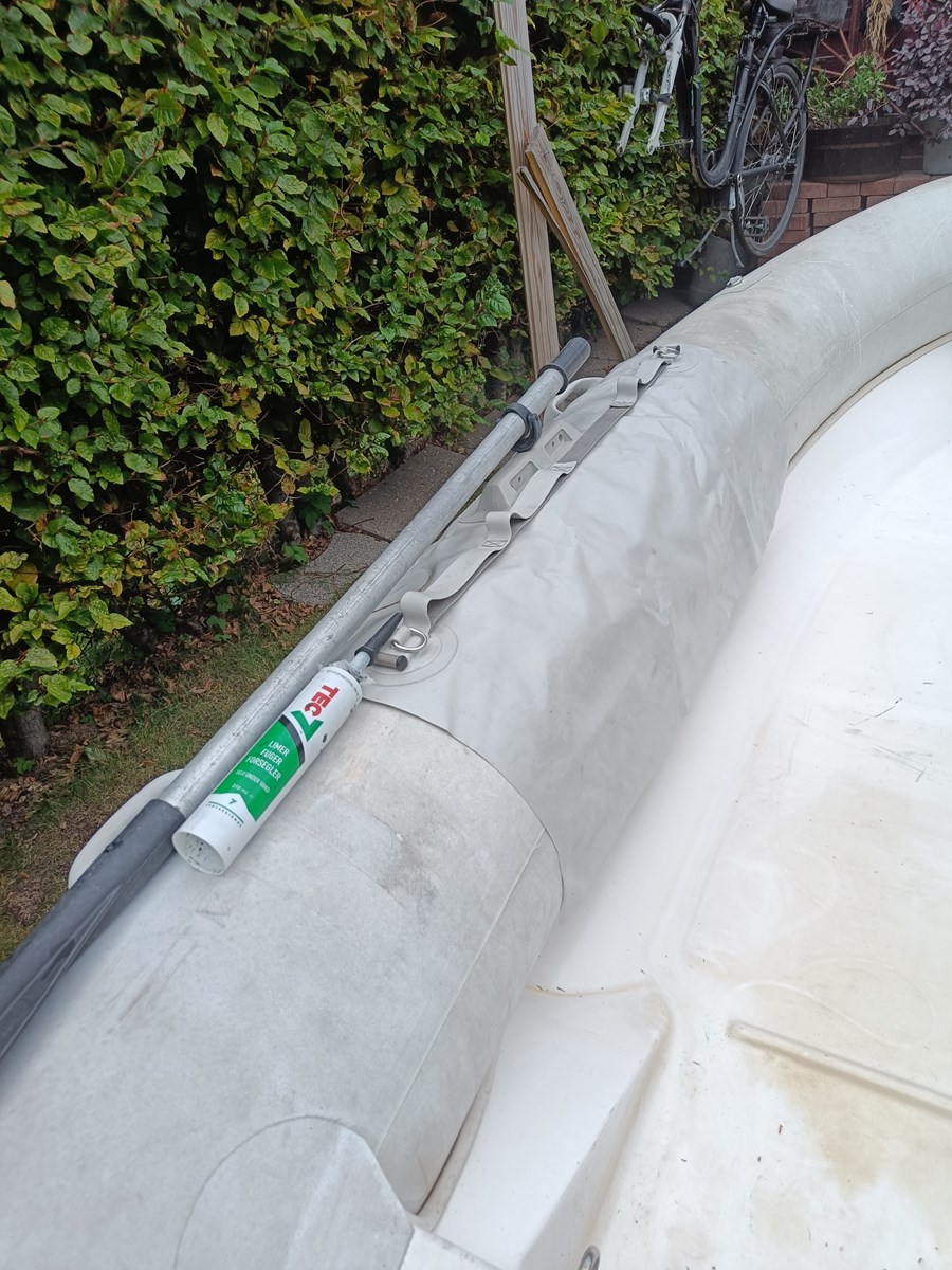

  1. Hej jeg har købt den gamle gummibåd  jeg vil prøve at lime åregafler og håndtag med Tec 7 på affedtning med acetone. Spørgsmålet er skal jeg have varme på eller jeg bare gøre det ved stuetemperatur og holder Tec 7 i det hele taget selvom det kan lime under vand vh

Tec7 er til en helt anden anvendelse, det er en montagelim.

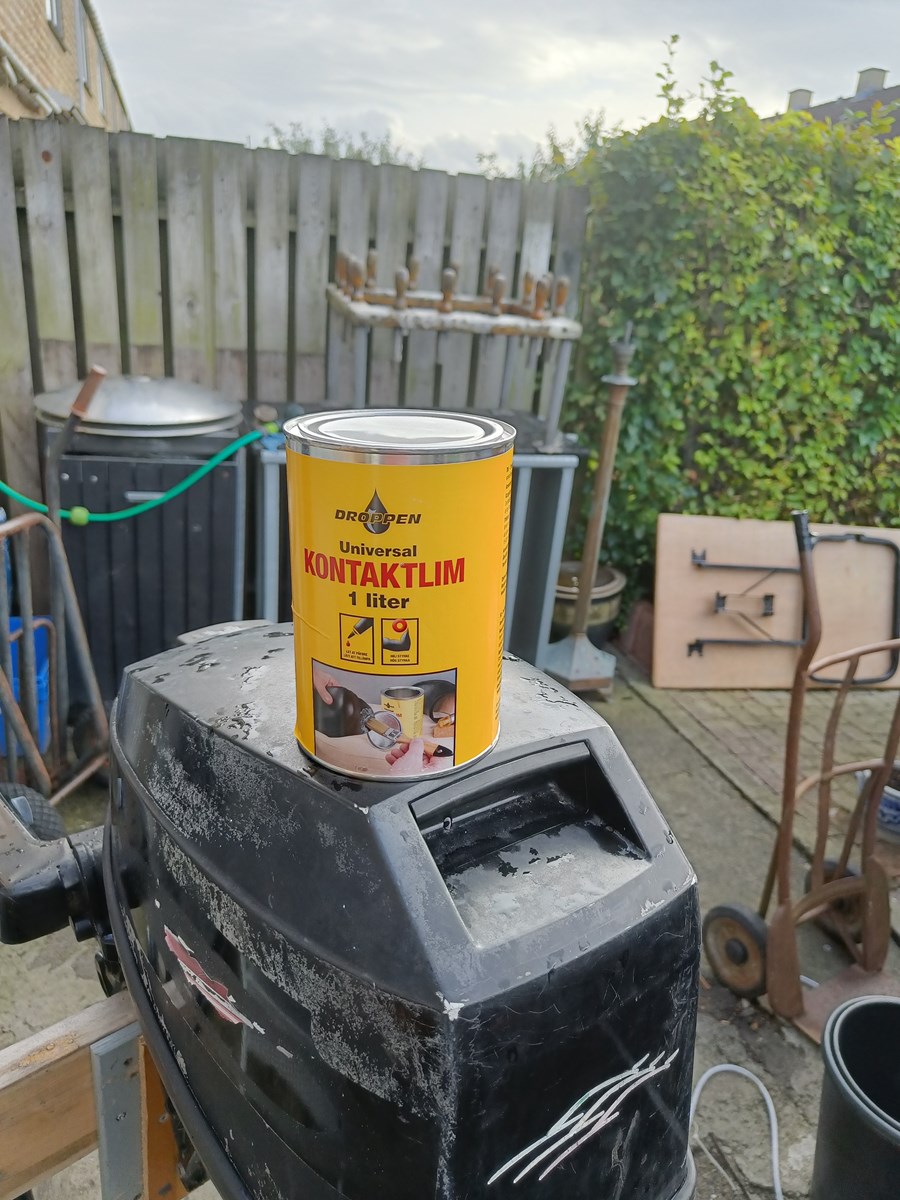

Mange tak for et hurtigt svar du vil ikke mene at tek-7 kan holde under vand men derimod kontaktlim som jeg har en bøtte af jeg kunne jeg kunne godt tænke mig at male under vandlinjen med noget gummimaling kan bare ikke lige finde hvad det skal være for noget på forhånd tak
Jeg mener godt at tec7 kan holde under vand, men ikke på en gummibåd, og ikke på emner der konstant er udsat for flex.
Tec7 mener jeg er bedst anvendt som limfuge og lim på faste emner, som ikke bliver påvirket af vrid af varierende styrke.
Brug din kontaktlim efter anvisningen på bøtten, så skal det nok gå fint.
