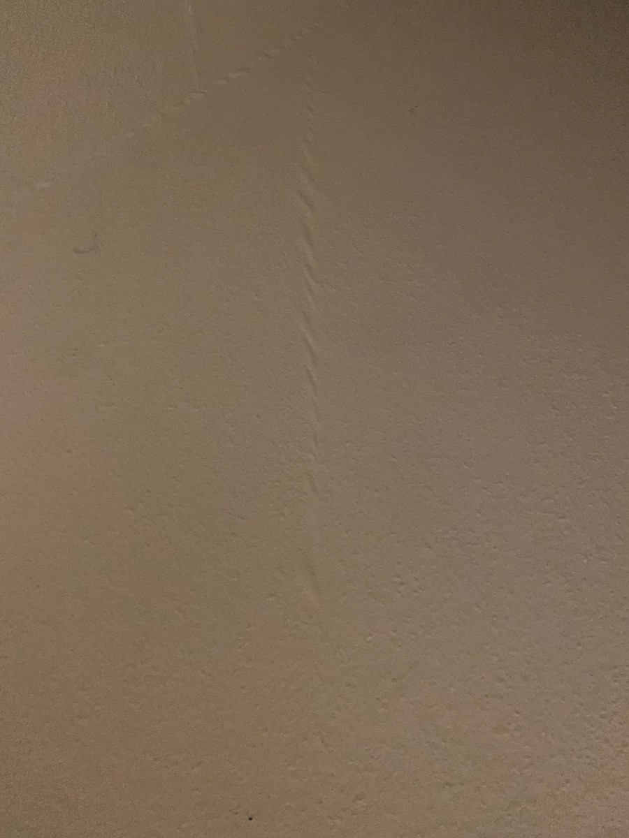

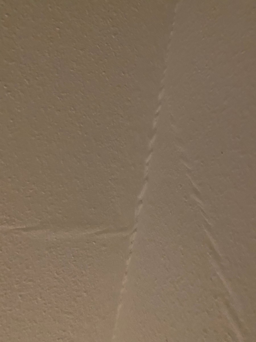

Jeg har netop flyttet ind i nyt hus 1 måneds tid siden og ser pludselig en række “aflange bobler” i samlingerne på en væg på trappen, der vender ind mod andre rum i huset (dvs ikke mod gavlen eller “udenfor”)
Boblerne kan have været der hele tiden og jeg ser dem først nu, men omvendt synes jeg de falder en del i øjnene og frygter at de er nye og Måske skyldes fugtangreb og skal tjekkes?
Nogle der kan se noget? Er det bare dårligt håndværkerjuks?
Velkommen på LDS
Det ligner helt bestemt bare nogle ujævnheder i vægen, udover det kosmetiske har det intet at sige.
Den type buler opstår typisk, hvor der er trukket tapet hen over to bygningsdele, som ikke er ordentligt sat sammen. Det kan fx være gipsplader, hvor der ikke er brugt armeringstape eller tilsvarende.
Det vil normalt kun have kosmetisk betydning, men det kunne have været undgået, hvis der havde været brugt mere omhu da det blev lavet.
