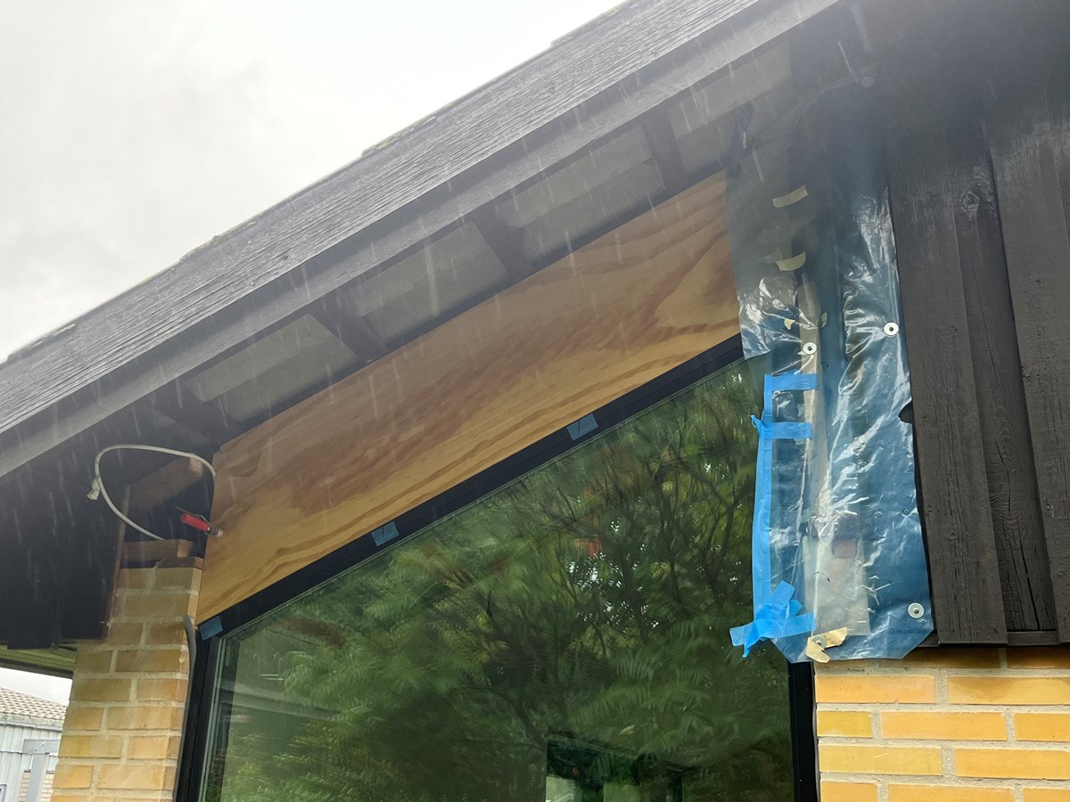

Hejsa,
Jeg ønsker at opsætte en tynd farvet aluplade (ca 40 cm i højden) lige hen over vinduespartiet. Planen var umiddelbart at lime alupladen på en 21mm tagkrydsfinerplade (som jeg har givet træbeskyttelse). Men skal jeg være bekymret for kondensering inde bag alupladen, som vil kunne opfugte træet?
I så fald, hvordan laver jeg bedst et skillelag mellem alu og krydsfiner (kunne man evt bare fræse nogle spor-- 5mm dybe--i krydsfinerpladen med en overfræser inden alupladen opsættes?
Peter
Hvis der er ok isolering med dampspærre inde " i varmen" så kommer der ikke kondens. Men din ide med udluftnings spor er ikke så dårlig. Jeg ville nok køre med rundsav spor, og så have en lille luft sprække øverst og nederst.
