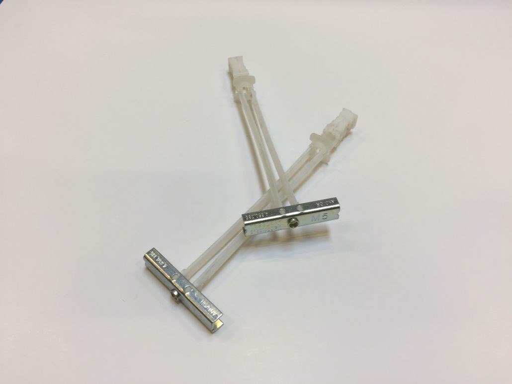

Jeg er stor fan af disse, umiddelbart vil jeg ikke mene at der findes nogle der er bedre.
https://jcgruppenaps.dk/wp-content/uploads/2016/11/toggler-1030x773.jpgå
