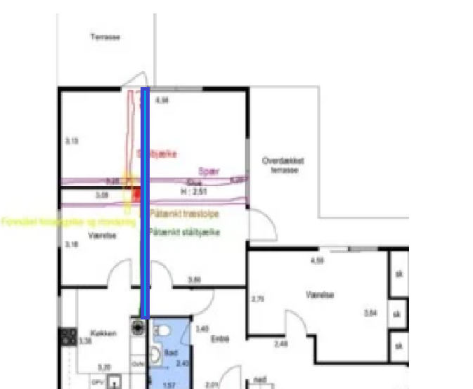

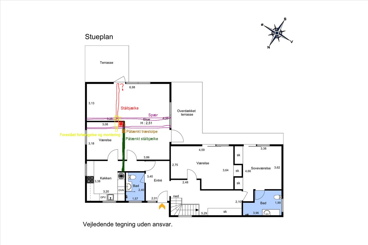

Kan du lægge en tegning af grundplan med påtegnet bjælke ind?

Her er en hjemmelavet skitse af problemet. :)
Jeg kunne ikke redigere mit oprindelige opslag og putte billedet ind der...
Var det ikke en bedre løsning med en gennemgående stålbjælke, eller en i limtræ ?
Det kræver jo så den kan få et solidt feste i begge ender.
Måske du så kan undgå søjlen ?
Man kan godt forlænge en stålbjælke. Enten ved at svejse det sammen eller ved at bolte en laske på i begge sider. Hvor tyk og hvordan kommer an på dimension.
Men hvad opnår du ved det ? At du måske kan undgå den stolpe som skal afløse skorstens hjørnet.
Væggen med mål 308 skal under alle omstændigheder fortsætte, ellers får du en helt anden samlet længde og derved skal der være meget højere stålspær.
Du kommer ikke uden om at skulle tilbage til ingeniør og foreligge de oplysninger så der kan rådgives ud fra det.
