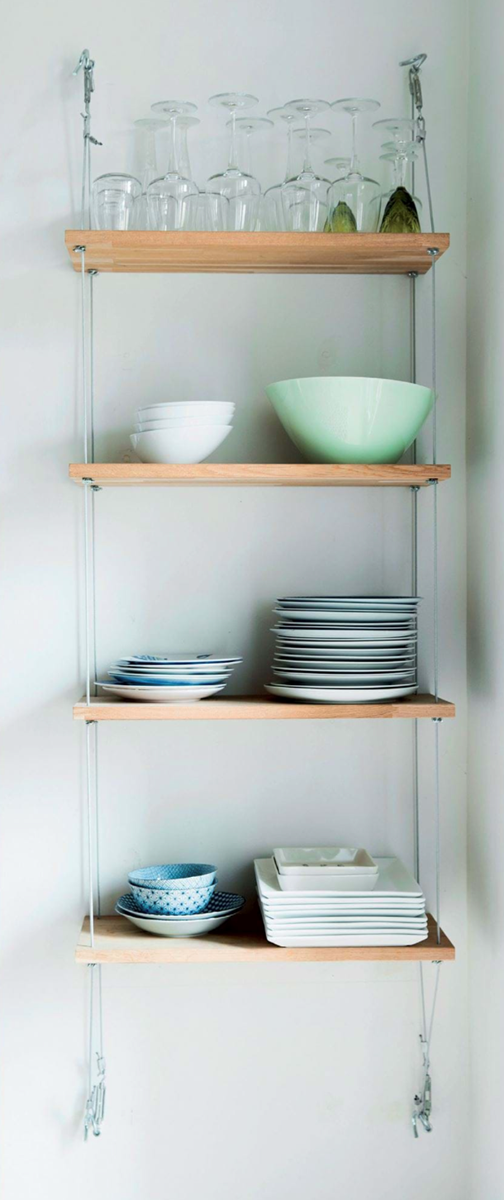

Hej alle,
Jeg er i færd med at lave en reol med træhylder, der hænger på 2 stålwirer i hver side (se billede). Selve reolen skal hænges op i 2 kroge foroven og forneden. Jeg har nu erfaret, at, det ser ud som om, min væg, som reolen skal hænge på, har 3 lag gips, så derfor leder jeg efter gipsplugs med kroge, der passer til 3 lag gips, og de skal kunne bære en del, da der helst skal kunne så glas, skåle m.m. på hylderne (5-6 hylder i alt).
Så en noget tung konstruktion i sidste ende.
Hjælp! Kan det lade sig gøre, tror I?

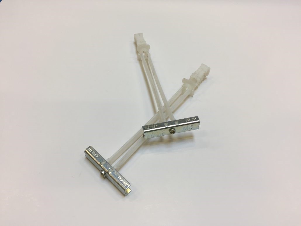

Jeg ville bruge disse, disse i m6 der sidder en krave på den udvendige del, som gør at gipsplader ikke bliver trykket ned.
https://jcgruppenaps.dk/wp-content/uploads/2016/11/toggler-1030x773.jpg
