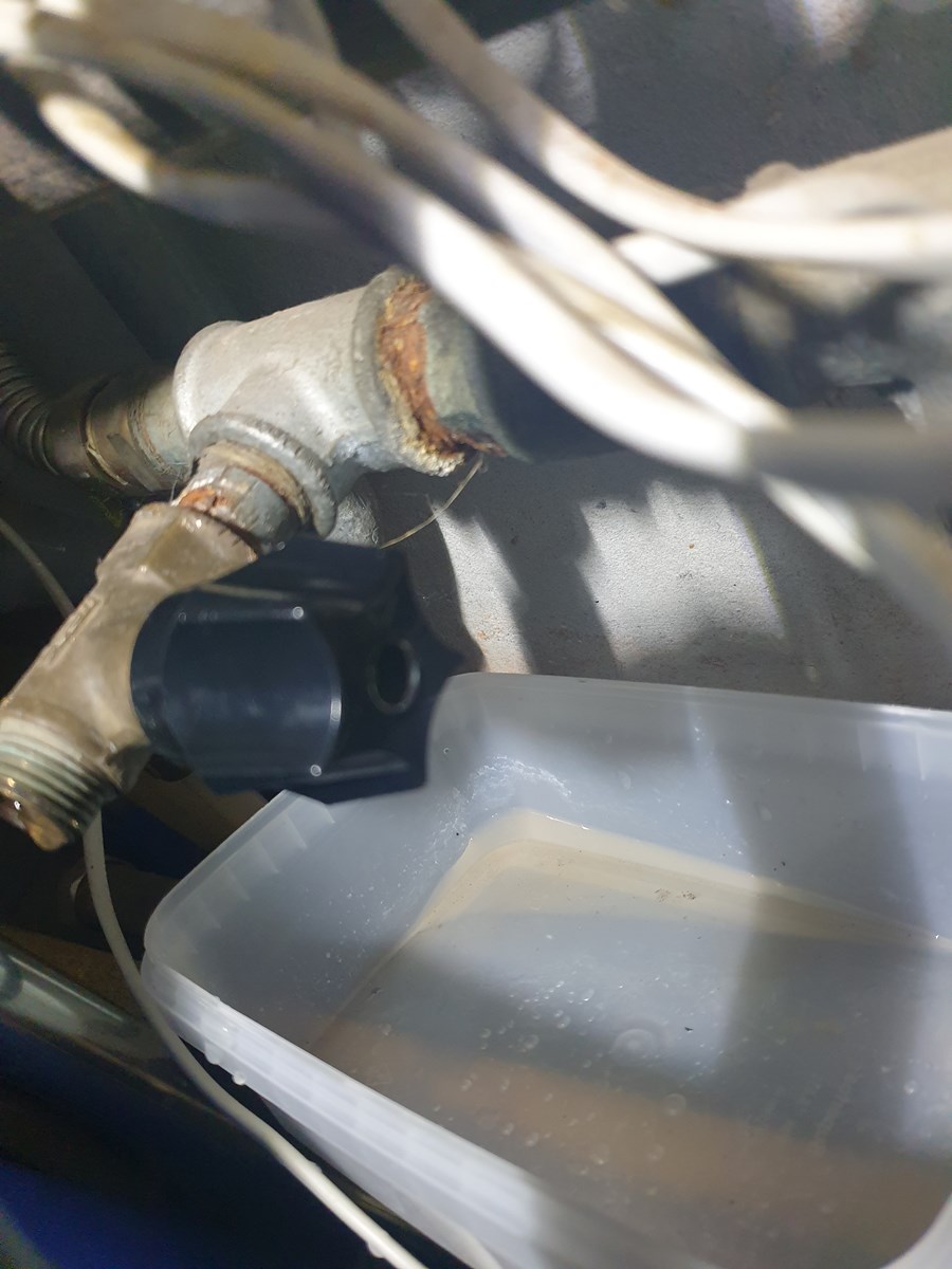

Kan denne ventil fikses mon?
Jeg har en ventil der ikke vil åbne selvom jeg kan dreje den flere gange.
Den har fungeret til nu.
Gad vide om det er muligt at fikse sådan en uden at afmontere.
Ikke nok med at jeg er doven, men den er ret svær at komme til.

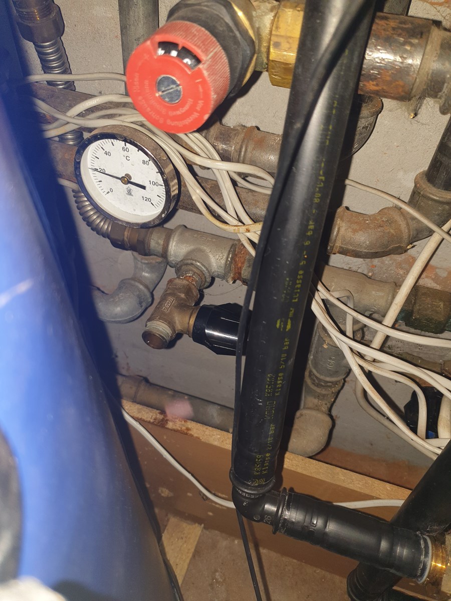

Den sidder bag buffertanken til gulvvarmen, og jeg vil helst undgå at åbne det ballade.
Jeg har prikket ståltråd så langt ind som muligt, med og uden vandtryk på, slået med hammer og råbt af den.

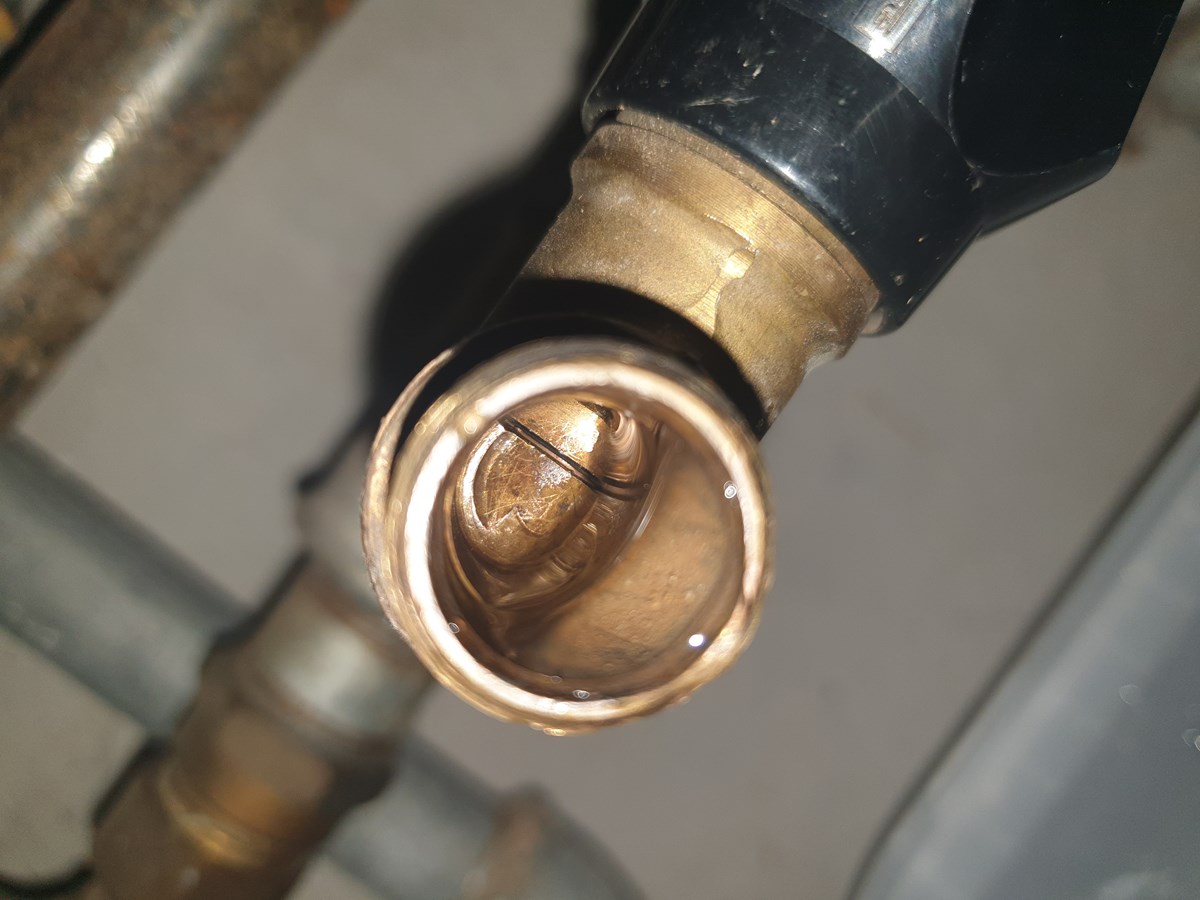

Der kommer lidt dråber ud lige når man åbner den.
Slange og studs er taget af før fotos.
Input er velkommen!

Det er en sædeventil sikkert også med indbygget kontraventil.
Hvordan føles det når du prøver at åbne ventilen - kan den “åbnes” normalt og drejes til stop, eller føles det som om håndgrebet blot drejer rundt uden at der sker noget?

Den føles helt normal at dreje med modstand og den stopper som før.
Måske indgangen er snasket til.
Gad vide om der egentligt findes en magisk rørtang / nøgle / værktøj der kan forskydes, så man kunne løsne sjoveren.

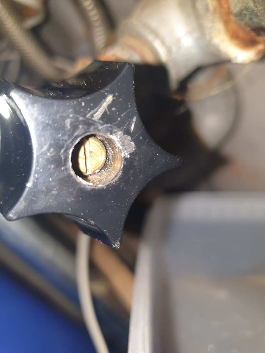

Jeg vil tro at det pakningen på spindelen sidder fast i ventilsædet. Du slipper ikke for at tage trykket af rørledningen. Du afmonterer håndgrebet ved at fjerne skruen i toppen af håndgrebet. Under håndgrebet kan du skrue ventilspindelen af med en “stor” skruenøgle. Herefter giver det nærmest sig selv. Hvis pakningen er blevet for bred, kan du slibe den ind til “monteringsdimsen”.
