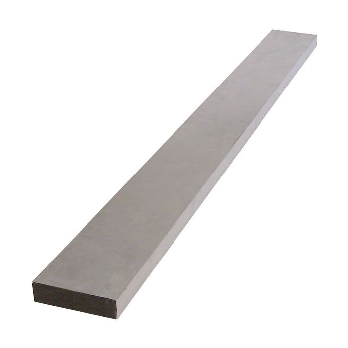

Når man har fået øverste og nederste lægt placeret, synes jeg det er nemmere med et rethold der kan nå mellem de øverste og nederste lægter, så er det meget nemmere at rette de andre lægter ind.

Jeg må finde en 4 m. retholt.
