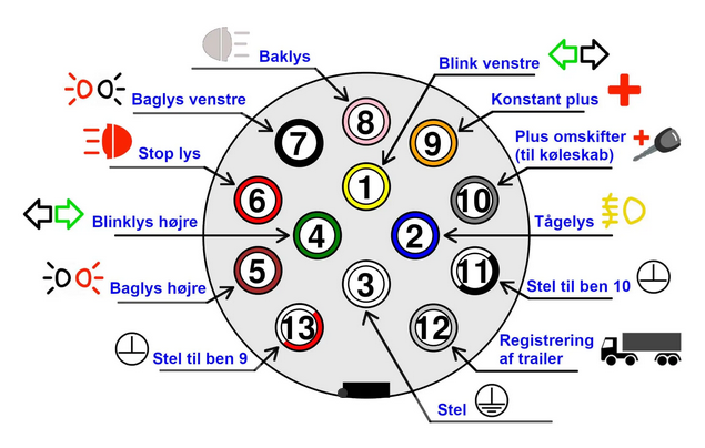

Har en ældre Brenderup trailer med 7-polet stik.
Jeg vil dog gerne have er ordentligt baklys på den.Vil det være muligt “blot” at skifte det 7-pol stik til et 13-pol stik og i dén proces tilføjer et par ledlygter til det nye stik.
Vi har selvsagt en bil med 13-pol stik
Inden du gør mere bør du undersøge om Baklyset overhovedet er ført ned til krogen.
Er det det skulle der iķke være noget i vejen for at gøre som du beskriver.
God pointe, jeg havde ikke tænkt st det kunne være anderledes.
Er det nok bare at måle 12V mellem stel og bak pol når baklyset på bilen er aktiveret?
Det burde være nok.
Ja og se om de 12 v forsvinder når bilen tages ud bakgear. Så ved du at det er rette ben du måler på.
Du kunne jo starte med at måle på ben 8 og til stell (evt på ben 3)
(ved ikke hvordan det reagere hvis det er can-bus, om stikket til traileren, så skal være monteret)
Tak, det vil jeg gøre. Har en LED projektør liggende som jeg kan sætte til som lakmusprøve også
