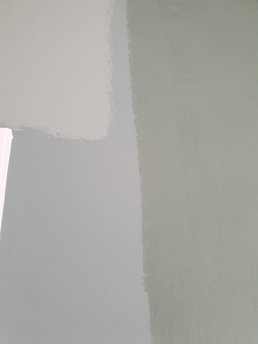

Er der et godt triks til at finde den farve man engang malede en væg med...
Jeg har prøvet med flugger farvekort som er holdt op mod væg.
Men som man kan se på de 2 test har jeg ikke ramt den gamle farve som er den i midten.
Det er grønne farver og ved godt i ikke kan se dem på billedet.
Det var mere om man kan gøre noget andet eller bare må finde ny farve.?
Efter upload kan jeg se at farver er helt i skoven :-)
Men den til venstre er faktisk ret tæt på den i midten, bare lidt lysere.
 Du finder ikke en, der ligner nok til, at du kan delvist male over. Men med dit billede i hånden kan en god farvemester hjælpe dig. Særligt hvis du har de to farvekoder med ved siden af som reference.
God = næppe i Silvan
Det er stort set en umulig opgave, da vægmaling har det med at falme over tid. Selvom du havde en rest af den gamle maling, ville den ikke give samme farve som det, der blev malet for år siden. Find en farve der er tæt nok på, og mal det hele eller til nærmeste hjørne..
Takker.. :-)
Katmus
Hvis du ønsker den farve væggen har idag, skærer du et stykke af materialet med til en farvehandler, han kan blande det, og påføre det hvorpå du godkender det.
