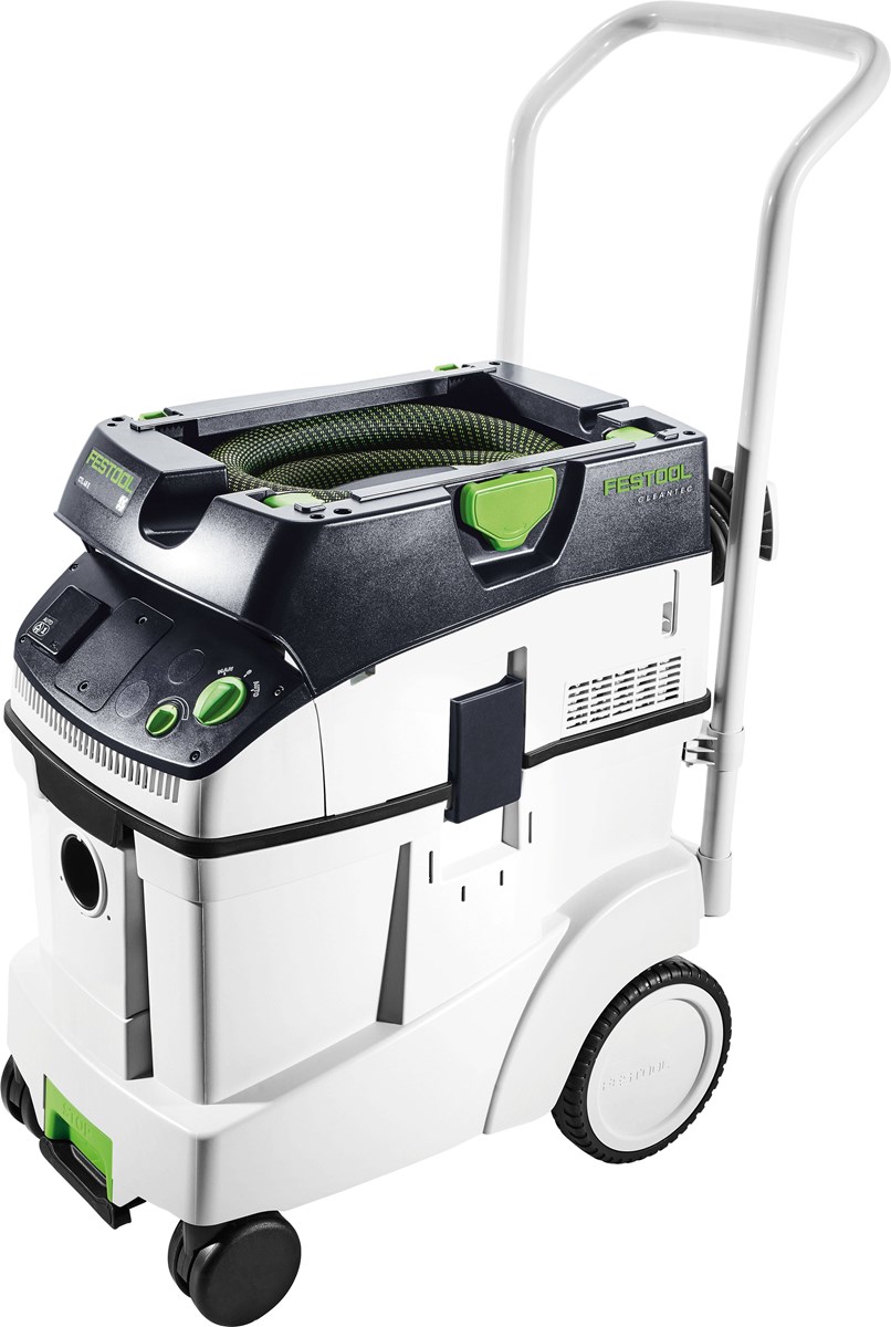

Har en Festool støvsuger som pludselig ikke vil starte. Har brugt den flere gange de sidste par uger, men da jeg satte den til strøm i går og drejede knappen om på manuel, sagde det et stille klik og den startede ikke. Har prøvet forskellige stikkontakter men der sker intet.
Sætter jeg et værktøj til støvsugeren kan jeg starte værktøjet men støvsugeren tænder stadig ikke.
Nogen der ved hvad der kan være galt?
