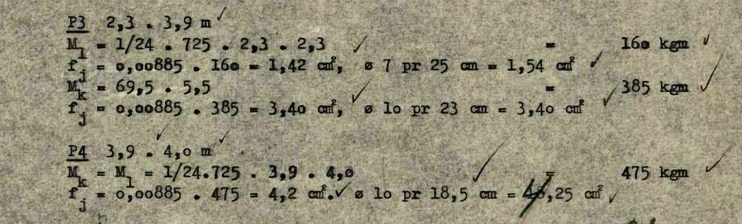

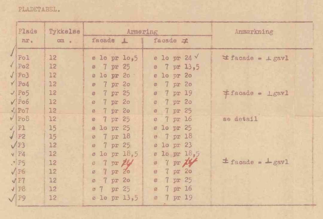

Jeg har vedhæftet 3 billeder med beregninger af de nuværende dæk. Væggen der skal rives ned er i mellem dæk P3 og P4. Dækkene er armeret beton.

Du har noget med P3 og P4 og 160, 385 og 475 kgm. Men hvor er figuren der hører til beregningen? Jeg havde godtnok et par fag om statiske beregninger for nogen år siden, men syntes ikke jeg lige kan se hvad der sker der.

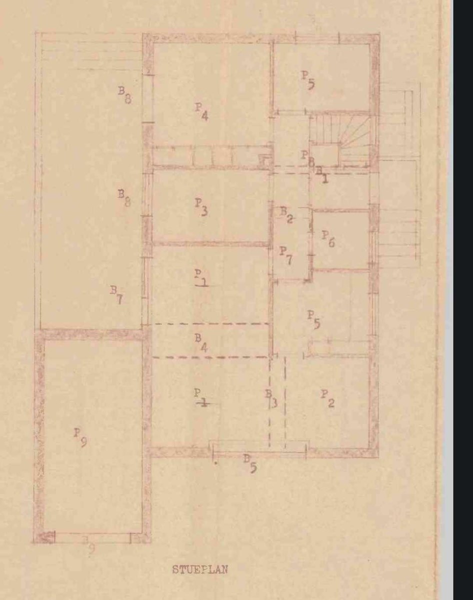

 Jeg skal vælte væggen i stueetagen. P3 og P4 dæk mellem 1. salen og stueetagen. Po(x) er dækkene i mellem stue og kælder. - så ja, betonpladerne skal hvile på den nye bjælke 😊

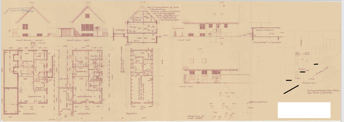

Har du billeder af huset udefra ?
Så kan man se tagkonstruktion, etager, materialer, vindfølsomhed m.v.

 Kan dette bruges?
Ja, det er fine tegninger.
Tænker ikke umiddelbart at der er brug for at støtte spærene med ekstra bjælker. Dels er der en midterrem - dels er det en let konstruktion på 1. sal - dels er p3/p4 vægen ikke en del af den bærende konstruktion.
Det eneste der bliver tabt er lidt vindfølsomhed i forb. med afstivning - men der er trappeopgangen der stadigvæk.
Det kunne dog være interessant at se strukturen omkring midterremmen - om den sidder i forbandt med trappevæggen - eller om denne del af understøtningen af midterremmen potentielt kan vælte ud til siden - og fjerne støtten til midterremmen.

Tak for svar. Jeg er ikke så stærk i termerne, men det lyder som om at du beskriver en trækonstruktion?
Bare for god ordens skyld, så er P3 og P4 dækkene armeret beton. Det er alle dæk i huset.
