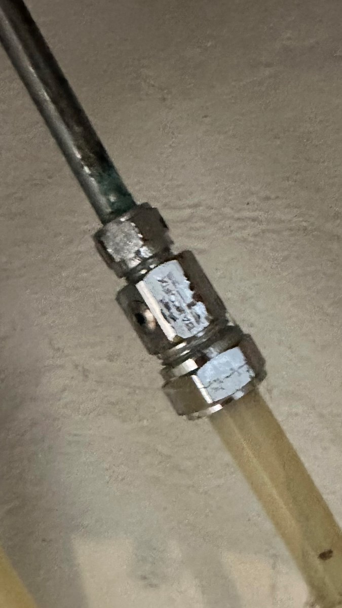

Jeg skal have skiftet mit håndvask-amatur og har købt en ny vandhane med en normal 3/8" tilslutning. Det gamle amatur er monteret med noget forkromet "kobberrør" koblet til en Ballofix hane som igen går over i 15mm pex tilslutning. Her er mit problem. Ballofix har ikke 3/8" genvind, men en gevind som er en lille tand mindre. Jeg skal bruge en overgang fra denne tilslutning til 3/8".
Hvad hedder dette gevind?
Findes der en overgang til 3/8" så jeg kan få tilsluttet min vandhane uden at skulle købe ny ballofix?

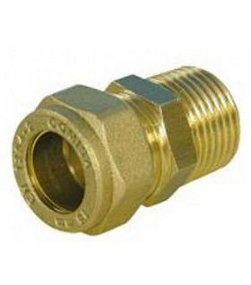

Nej, du må købe en 15mm->3/8" fitting og sætte på din pex

Som jeg husker er det noget mm fingevind, så der finder du ikke sådan lige noget, der ender i 3/8" RG
En fuskemetode kunne være at skære kobberrøret over, og montere en klemmefittings der passer til rørdiameteren, og som så har 3/8" RG i den anden ende. (ikke en metode jeg kan anbefale, men kan du ikke lukke for vandet, så du kan montere en anden ballofix, kunne det til nød bruges)
Men sådan en klemmefittings, er nok samme pris som en ny ballofix..
