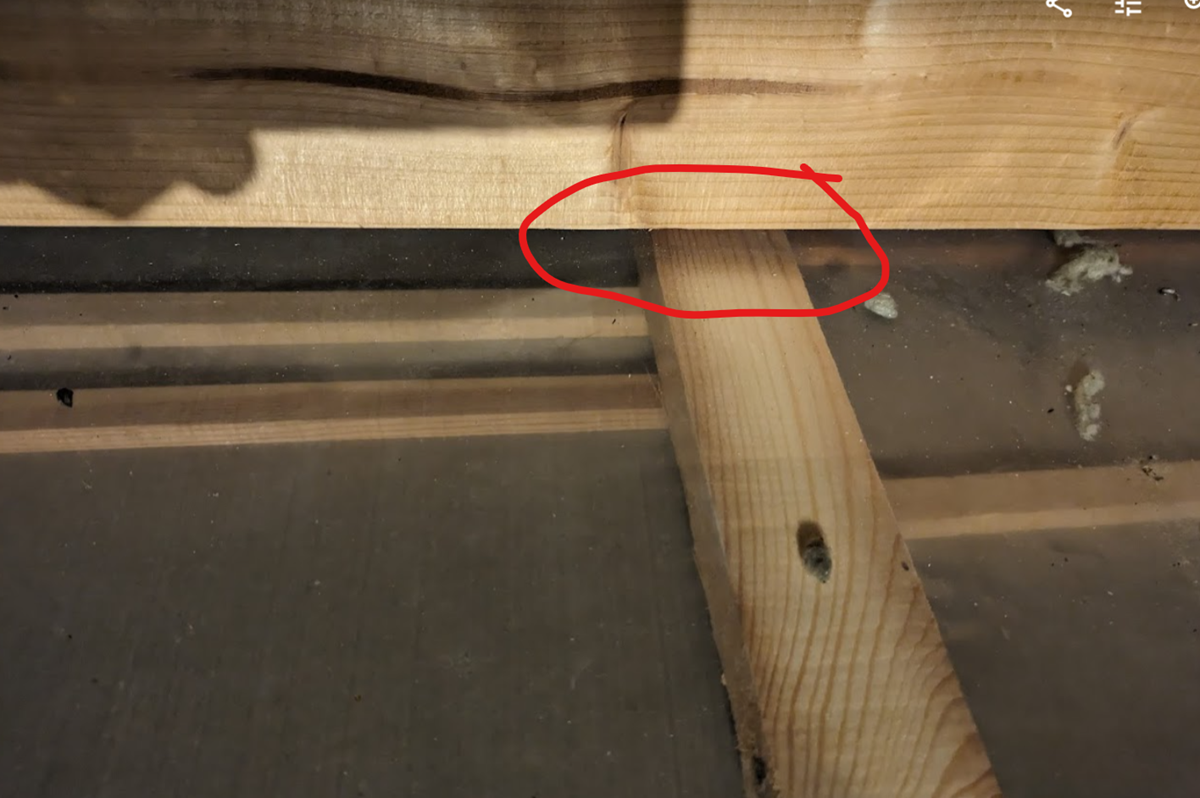

Loftet hænger, "gips plader" søm er trukket ud af spær
Listerne på loftet har sluppet, og mit loft hænger...
hvordan for jeg det fikset nemmest ?
jeg tænker med een soldat nedefra, og med skruer oppefra, så jeg ikke skal til at rep. gips pladerne efterfølgende :-)
Jeg hører gerne forslag ;-)
En soldat eller donkraft under HVERT spær, så du løfter hele loftet på plads ad en gang. Så kan du skrue vinkelbeslag på hver side af spæret, 3-5 mm over listen, det hænger i. Dernæst kan du skrue loftet op i disse beslag. Prøv om PN-beslag her noget egnet.
ktm
Du kan løfte loftet op som beskrevet. Men det helt ud lige så godt at skrue skråt ned igennem spær og så få fat i forskalling.
