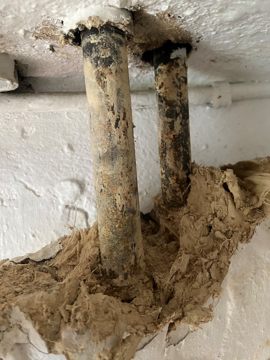

Hej. Er der nogen, der ud fra billedet, kan svare mig på om det her isolering ligner noget med asbest i?

Det kan sagtens være asbest holdig. Det ser umiddelbart ikke ud som almindelig rockwool rørskåle.
Er du i tvivl er der kun en ting at gøre, indsend en prøve til laboratorium.
