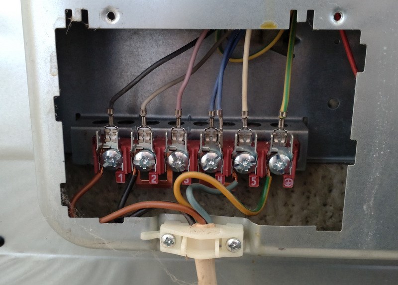

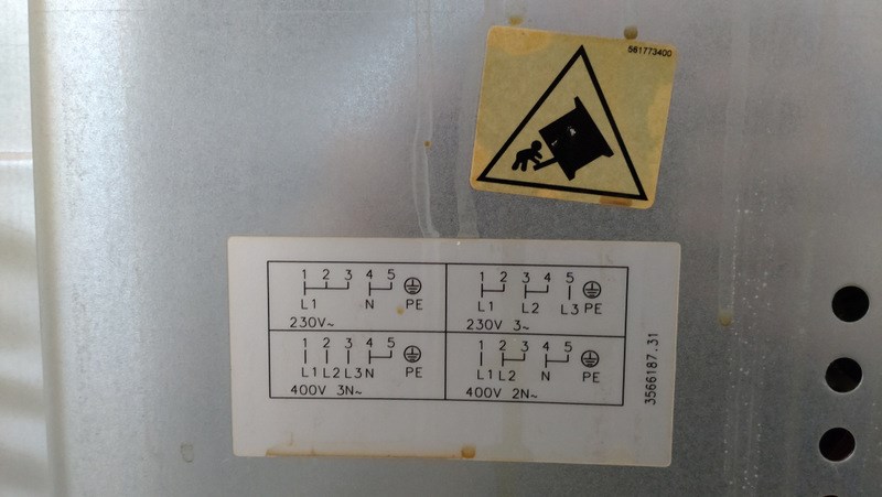

Men hvor kan jeg se, hvordan mine faser er tilsluttet?
Der står f.eks. ikke, hvilke kogezoner får strøm fra terminal 1.
...ok, man kan bare afbryde terminal 2, så finder man nok ud af det
Men det ville være rart med et diagram på komfuret.
Det er nok producenten som har valgt hvordan det er fordelt.
