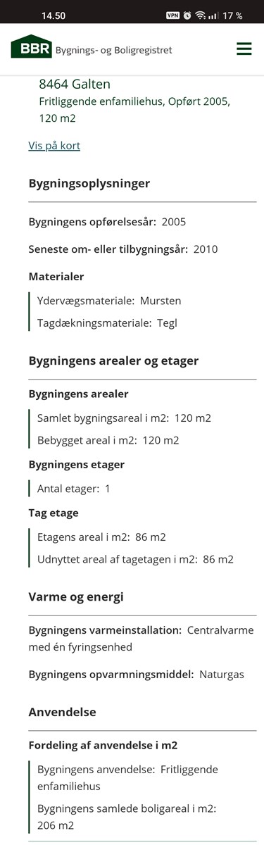

Jeg bor i et hus fra 2005, vi flyttede ind i 2013.
Huset er 1,5 plan og blev oprindeligt bygget med uudnyttet tagetage. I 2008 blev der monteret tre kviste på huset - det er der en byggesag på.
I samme ombæring blev overetagen udnyttet. Det er der, så vidt jeg kan se, ikke en byggesag på. Burde der ikke være det?
I BBR ser det ud som om de ekstra 86m2 er medregnet, så måske er der ikke noget problem?

Ikke umiddelbart. Der står at bygningens samlede boligareal er 206 m2, fordelt på 120 m2 i stueetagen og 86 m2 på 1. sal. Så det er registreret at 1. sal må bruges som bolig.
Byggesagen på kvistene kan meget vel være fordi at boligarealet ofte bliver større når man montere kviste på huset, og en forøgelse af boligarealet kræver en byggeansøgning.
