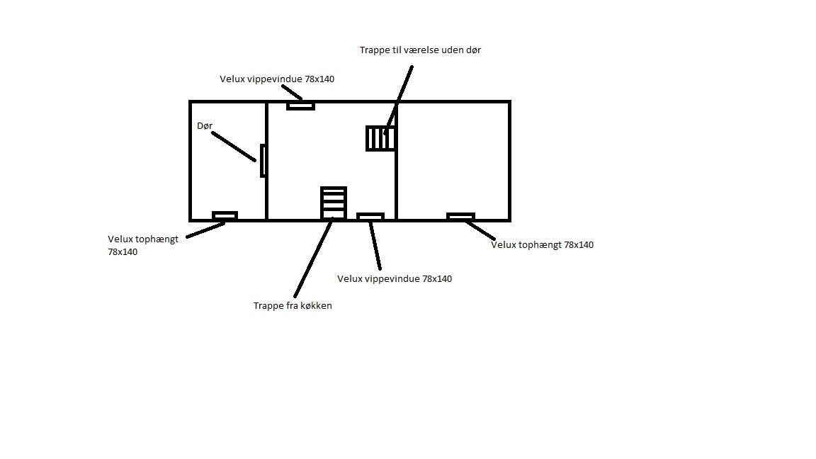

Jeg er stadig lidt i tvivl. :) Er der nogen som ud fra denne tegning kan sige om der er redningsåbninger nok?
 Vh.
De opholdsrum som kun 1 adgangs vej skal have en rednings åbning. Så hos dig gælder det de 2 værelser. De tophængte velux vinduer kan være rednings åbninger.
Stuen i midten har 2 trapper så her behøver vinduer ikke at være rednings åbninger.
