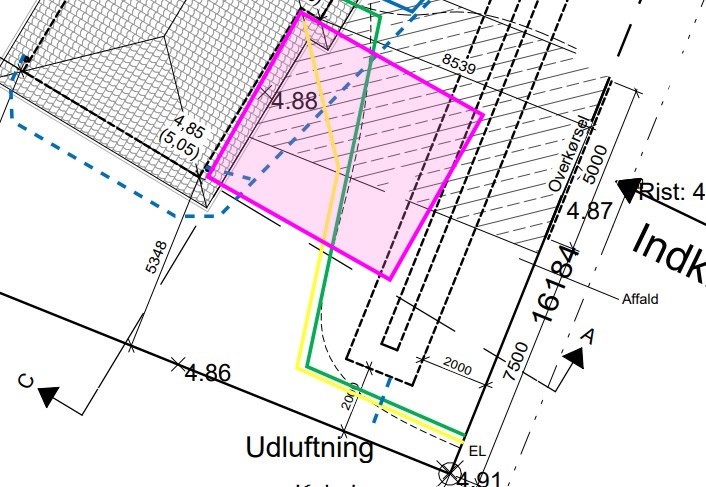

Vi overvejer at bygge noget garage. Det skal være ca 45m2. .
Der hvor vi gerne vil bygge den, ligger en faskine, regnvandsrør og  el tilslutning.
Faskinen er ca 1m under Jorden, regnvandsrør lidt over. Eltilslutningen er jeg ikke urolig for.

På tegningen viser den røde firkant hvor jeg gerne vil bygge. Billedet viser de hvor de gravede faskinen ned.

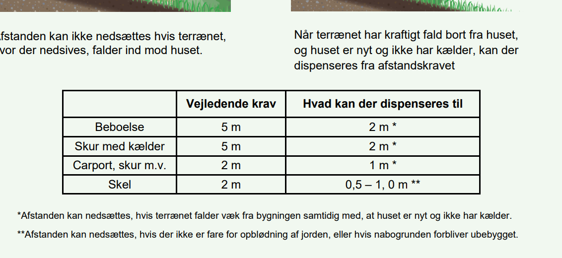

Du er nødt til at sløjfe faskinen, den skal jo ligge i en vis afstand fra bygninger.
Sakset fra nettet..
Afstandskrav fra faskiner til huse: 5 meter til huse med beboelse og 2 meter til andre bygninger. Kan evt. lempes, hvis terrænet falder kraftigt bort fra huset, eller hvis der laves sikring af fundamentet på huset, så vand ikke kan trænge ind.
Tak for svaret. Det var selvfølgelig ikke det jeg havde håbet på at høre. Når jeg kigger på teknologisk instituts hjemmeside, ser det dog ud til at der kan dispenseres for det (måske).
