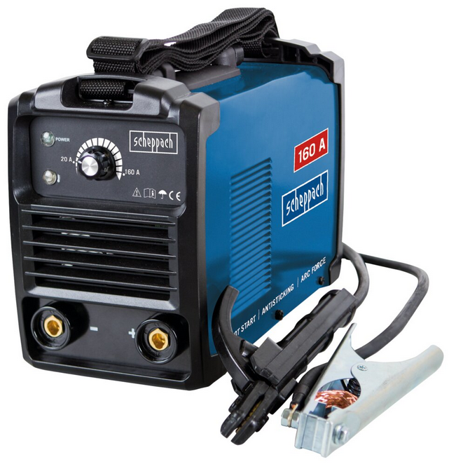

Det er en trådsvejser fra Lidl jeg tænker begynde med, der står 16A i manualen men en trøg 13A kan måske være ok
Så er det da bare at prøve med en 13 amperes sikring, det er bedst at tilslutte svejseren direkte i stikkontakten.(bruger du en forlængerledning skal den være mindst 1,5mm2 og helst så kort som muligt.)
Jeg har en elektrosvejser fra Harald Nyborg, som jeg køre på en 13 amperes sikring, jeg har aldrig sprungen sikringer.
Svejseren er på 160 ampere, men er aldrig over 140 ampere, da jeg maks bruger 3,25 mm svejseelektroder.

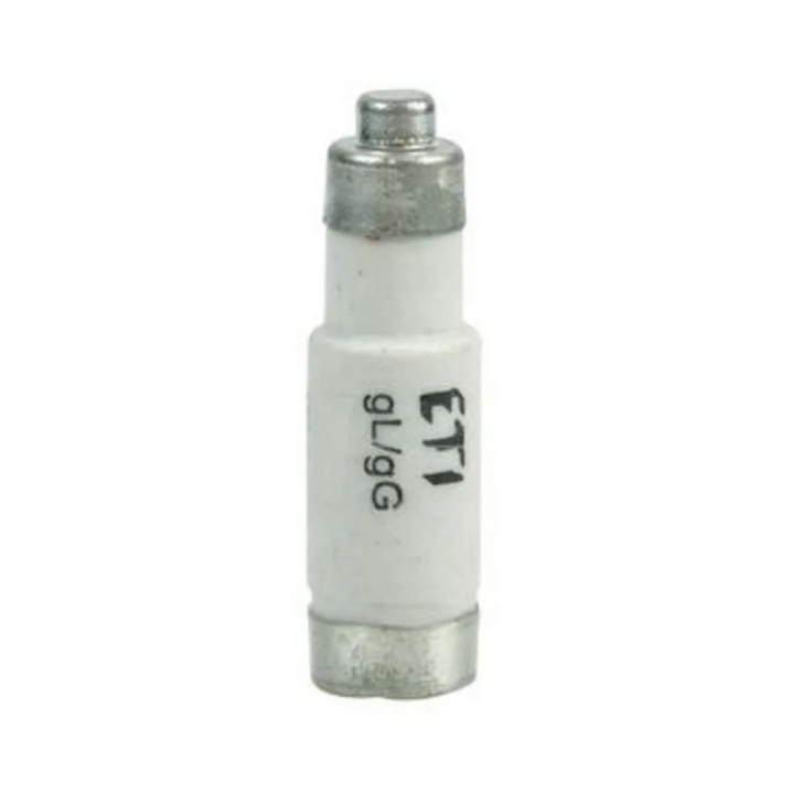

Jeg har sikringer af typen Neozed D01 13 ampere, nok den type sikringer man kan trække mest strøm igennem, sammenlignet med andre i samme ampere størrelse.
13A er vel 13A. Hvad mener du med at den type sikring kan trække mest strøm igennem?
Når man taler om sikringer så er 13 A ikke "bare" 13 A der er en tidsfaktor ved forskellig overbelastning.
En sikring har en udløsekurve, og den type sikringer vil f.eks. kunne holde til 1,6 x 13 A i en time.
Her er link til 5 sek. smeltetabel for forskellige sikringer LINK Heraf fremgår bl.a. at en 10 A Do1 sikring springer på 5 sekunder ved en belastning på 38 A
Tabellen indeholder ikke 13 A sikringer men det er samme forhold.
Du kan sagtens køre med din svejser på de 10 A hvis du ikke skruer ret meget op, og evt. kun svejser meget kortvarig, så man kan ikke give et entydigt svar på om det kan køre for dig.
