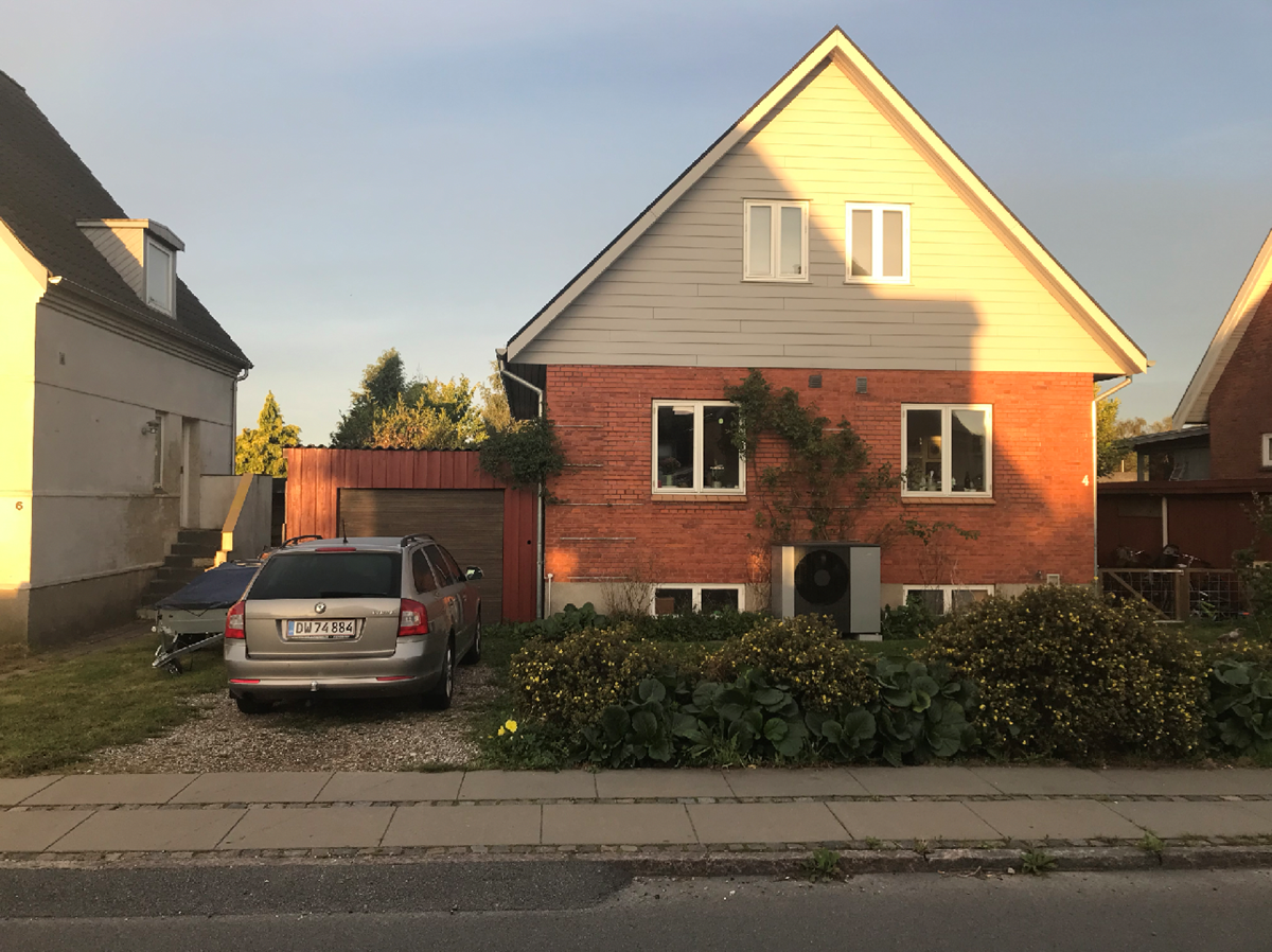

Jeg skal have anlagt mig en dobbelt perlestens indkørsel. Jeg er i tvivl om processen så jeg spørger derfor mestrene til råds :)
Billede 1. Virkelighed af projektet

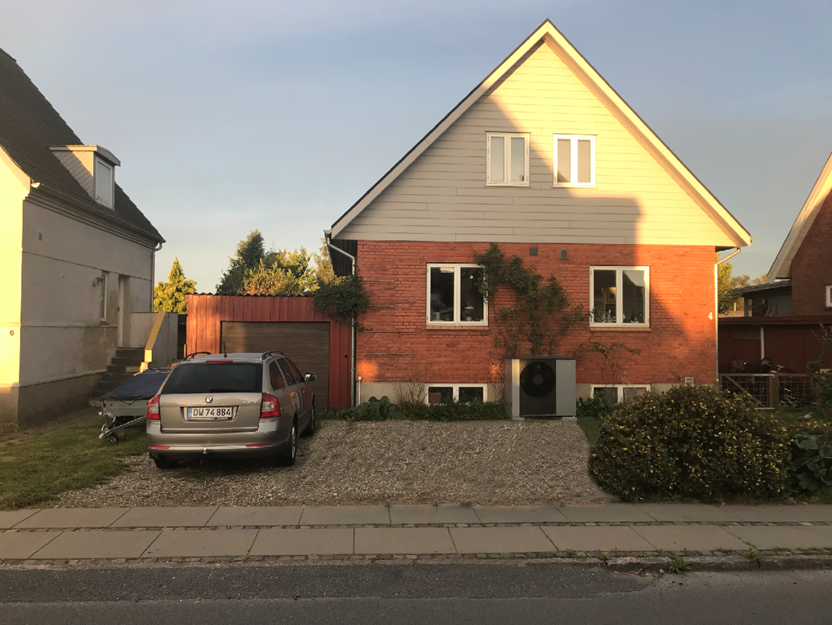

Billede 2. Ca. resultat jeg ønsker
