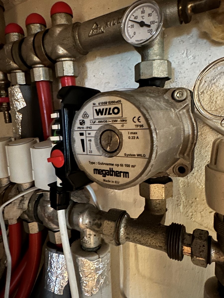

Udskifte wilo pumpe? polite 410 4420 26-09-2023 22:29 Hej Min Wilo pumpe til gulvvarme er stået af, og den skal udskiftes.Hvilken pumpe dimensioner har denne - se billede, og hvilken pumpe skal / kan den udskiftes med? Jeg har kun de oplysninger som fremgår af forsiden af pumpen… Mange hilsnerPolite 11 svar 1 2 › » Følg tråden Annonce Annonce Annonce

polite Trådstarter 410 4420 27-09-2023 07:02 Hej SørenTak, det har jeg også forsøgt men jeg kan ikke se på pumpen hvilken type den er, udover det er en wilo pumpe. Mange hilsnerPolite
S. Fabrin 19647 4400 27-09-2023 07:56 Find en Grundfos som passer i byggelængden og som bruger 0,2A ligesom den gamle, så går du ikke helt fejl af størrelsen. fase
polite Trådstarter 410 4420 27-09-2023 08:05 Ja, jeg må nok måle mig frem - det ville bare være optimalt hvis jeg havde en med de præcis samme mål, inden jeg skulle pille den gamle ned :-) Mange hilsnerPolite
kovas 4124 9670 27-09-2023 09:03 Du kan vel rimelig nemt måle om det er byggemål 180mm eller 130mm. Det ligner 130mm, men det er bare et gæt. Mange hilsner Kovas,I et diktatur må ingen sige sandheden.I et demokrati må alle lyve.KK Steincke. Annonce
polite Trådstarter 410 4420 27-09-2023 09:09 Ja, det kan jeg - men følger alle pumpeproducenter standard mål i længden, fx 130 eller 180 for de her alm. cirkulationspumper? Mange hilsnerPolite
GSH 1472 4200 27-09-2023 09:27 Hvis du havde taget et bedre foto af pumpeenden så var det muligt, for os læser, at se alle info, der står på pumpeenden, så havde du nok også kunne få mere og bedre hjælp. Nu er det nærmest en gættekonkurrence!Alle gængse pumpeproducenter følger normalt standard indbygningslængder, 130 og 180.
kovas 4124 9670 27-09-2023 09:29 Ja det er min opfattelse at det er standard. Og hvis du kan måle din til at være 130mm så er det bare at købe en ny. Jeg skal ikke kloge mig i hvilket mærke der er bedst, men har lige skiftet en grundfoss alfa 2 til en ny ud fra det jeg løseligt læste så er den også super til gulvvarme. Mange hilsner Kovas,I et diktatur må ingen sige sandheden.I et demokrati må alle lyve.KK Steincke.
polite Trådstarter 410 4420 27-09-2023 09:32 Ja, den er 130 og formentligt 1 tomme gevind.Den skal ikke være så kraftigt, det er kun 50 m2 gulvvarme og det skal bare være en med 2-3 trin.Jeg har en ældre Grundfoss liggende som er 150, så det er formentlig også en standard Mange hilsnerPolite
kovas 4124 9670 27-09-2023 09:41 Kan du måle den til 130 mm så er det lissom ikke relevant om man også kan få en på 150mm. det skal være meget mærkeligt om ikke an alm pumpe passer med omløberne. Mange hilsner Kovas,I et diktatur må ingen sige sandheden.I et demokrati må alle lyve.KK Steincke.
